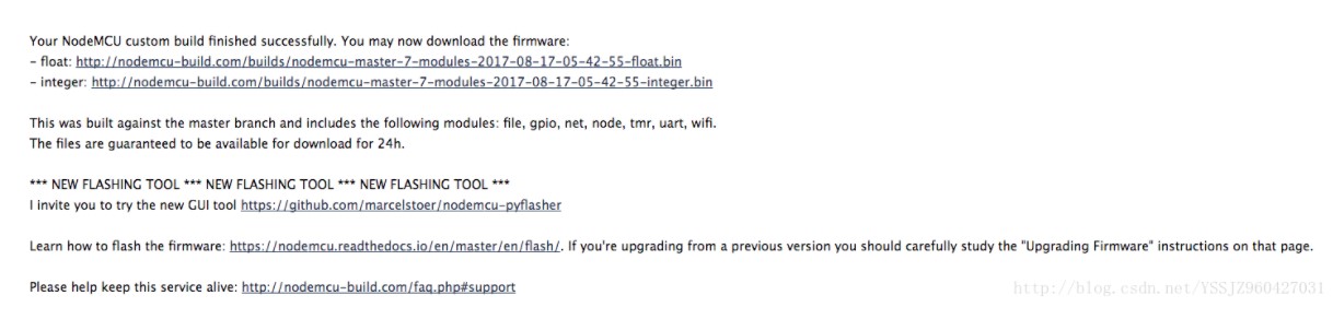

大概几分钟内就能收到编译完成的邮件,邮件正文如图所示:
如图所示,同时提供了integer和float版本的固件,这两个版本的大概区别为:integer中不支持浮点运算,float中支持浮点运算。对于初次使用,二选一均可。

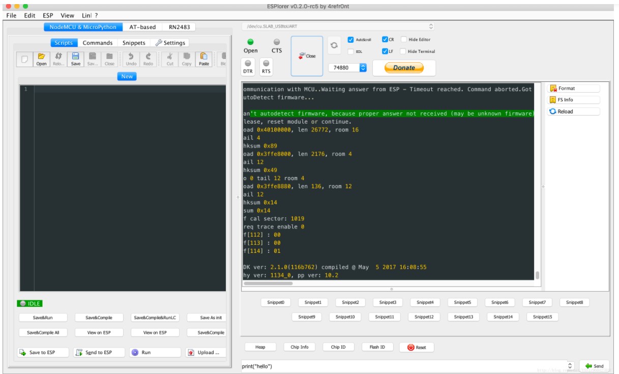

在刷了固件后,使用ESPlorer这个IDE,右侧上部分选择该串口设备,波特率选用74880,这是ESP8266芯片打印boot log时默认的波特率。点击“Open“按钮打开该设备,按下RST键,即可看到boot log,可能存在部分乱码,但这是正常的,具体如下图所示:

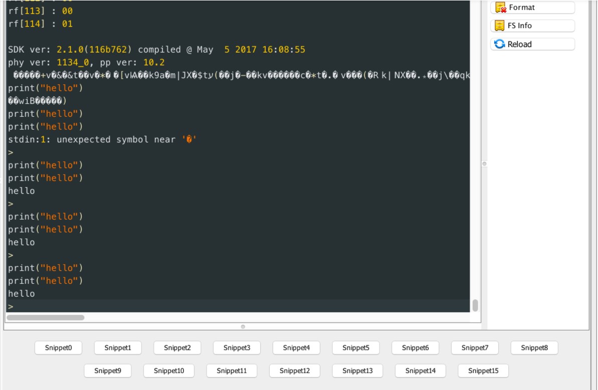

然后在右下方的输入框中输入:print(“Hello”),即可看到该句Lua脚本的执行结果,在刚开始时可能存在乱码,推测这是由于波特率不一致所致,多发几次,会恢复正常,如下图所示:
