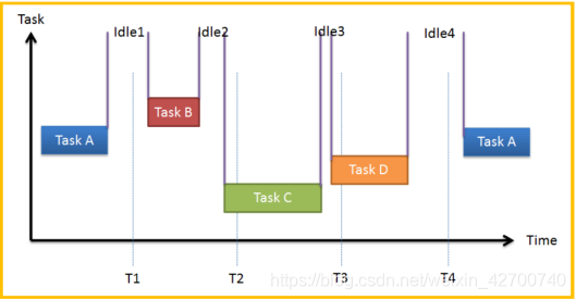

RTOS系统的运行为用户任务与系统空闲任务交替运行,因此我们需要在处理器执行空闲任务时进入低功耗状态,当需要执行用户任务或者由中断发生时再将系统从低功耗状态唤醒。
