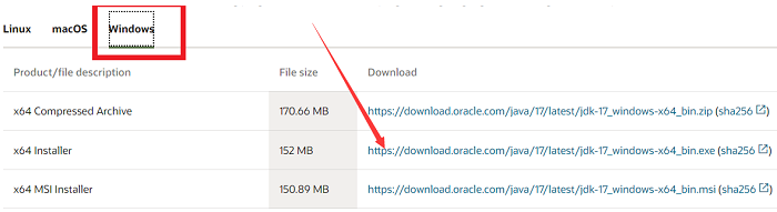

下载安装java环境,下载地址:点击下载
选择windows版本下载安装即可,如图所示:

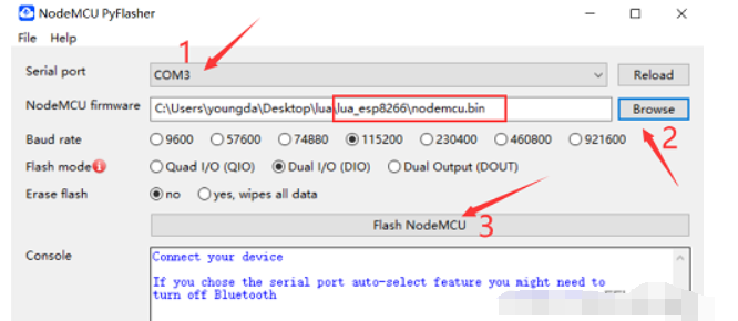

下载后解压,电脑插上8266开发板,打开 NodeMCU-PyFlasher.exe 软件,选择esp8266的com口,选择nodemcu.bin 固件,点击flash nodemcu 刷入,如图所示:

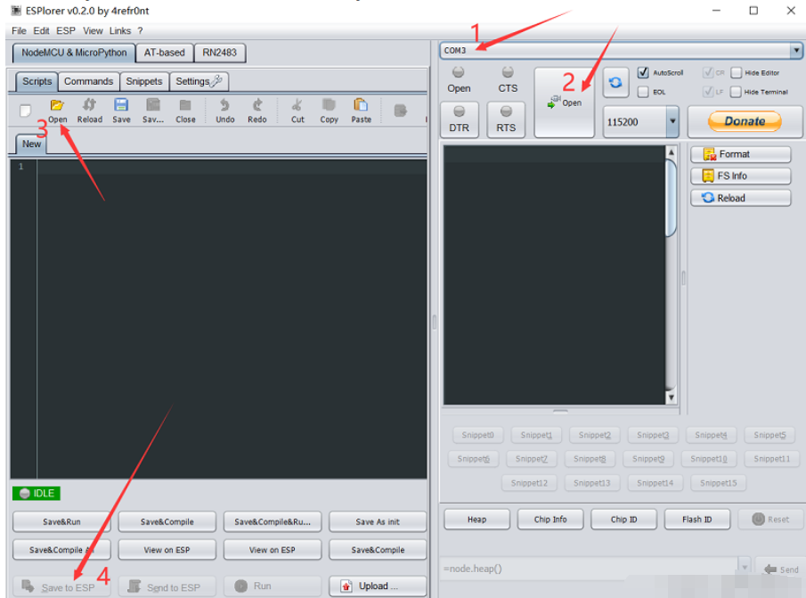

当刷入nodemcu固件后,就可以进行lua编程。解压ESPlorer-0.2.0.zip后,双击文件夹中的 ESPlorer.jar 启动软件(需完成第一步的java环境安装,否则点击无反应)软件使用步骤:
第一:选择esp8266的com口。
第二:点击open连接esp8266,等待连接成功,如果连接成功,会显示nodemcu固件信息,如果连接失败,可点击两次open按钮左边的RTS按钮重启esp8266,注意是双击RTS。
第三:点击open文件夹图标选择init.lua程序。
第四:当程序修改完成后,点击save to ESP按钮上传程序,或者ctrl+s也可以保存并上传,上传完成后,双击软件上的RTS按钮重启esp8266,或者手动重启esp8266也可以。
