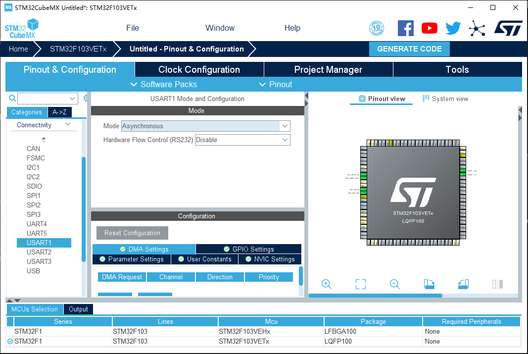

配置STM32CubeMX
打开STM32CubeMX,File->New Project->Start Project

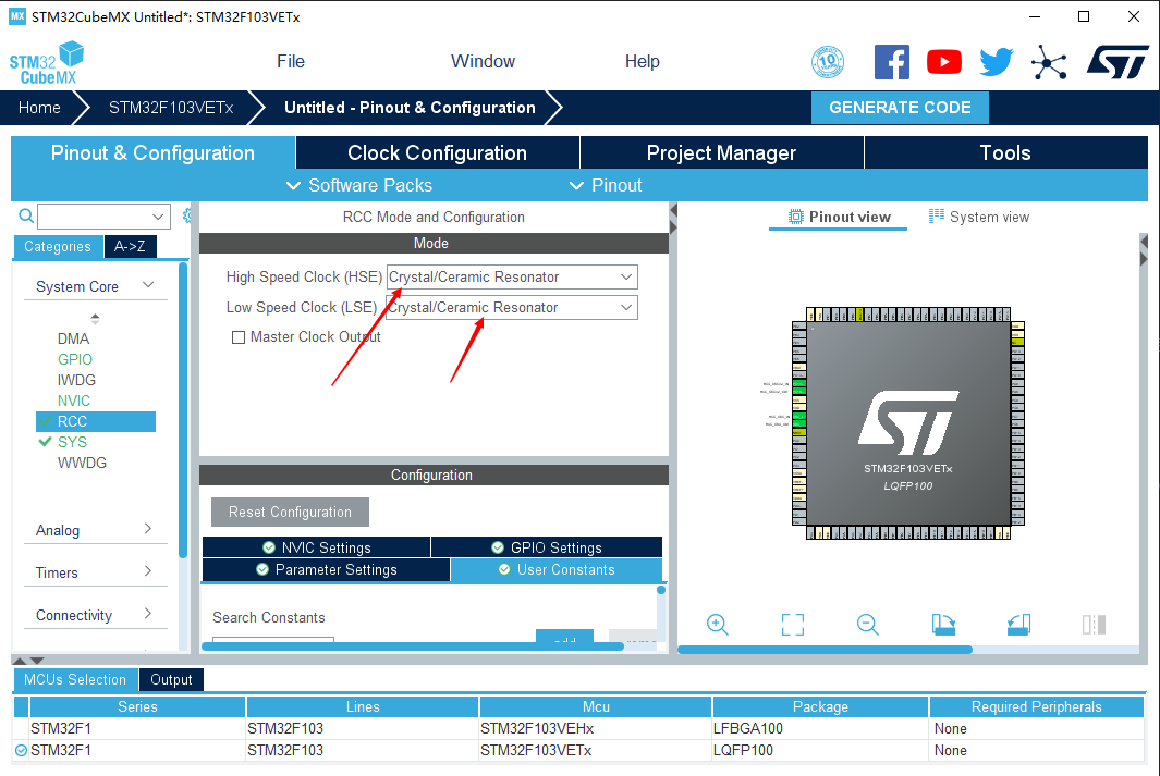

RCC->打开外部时钟

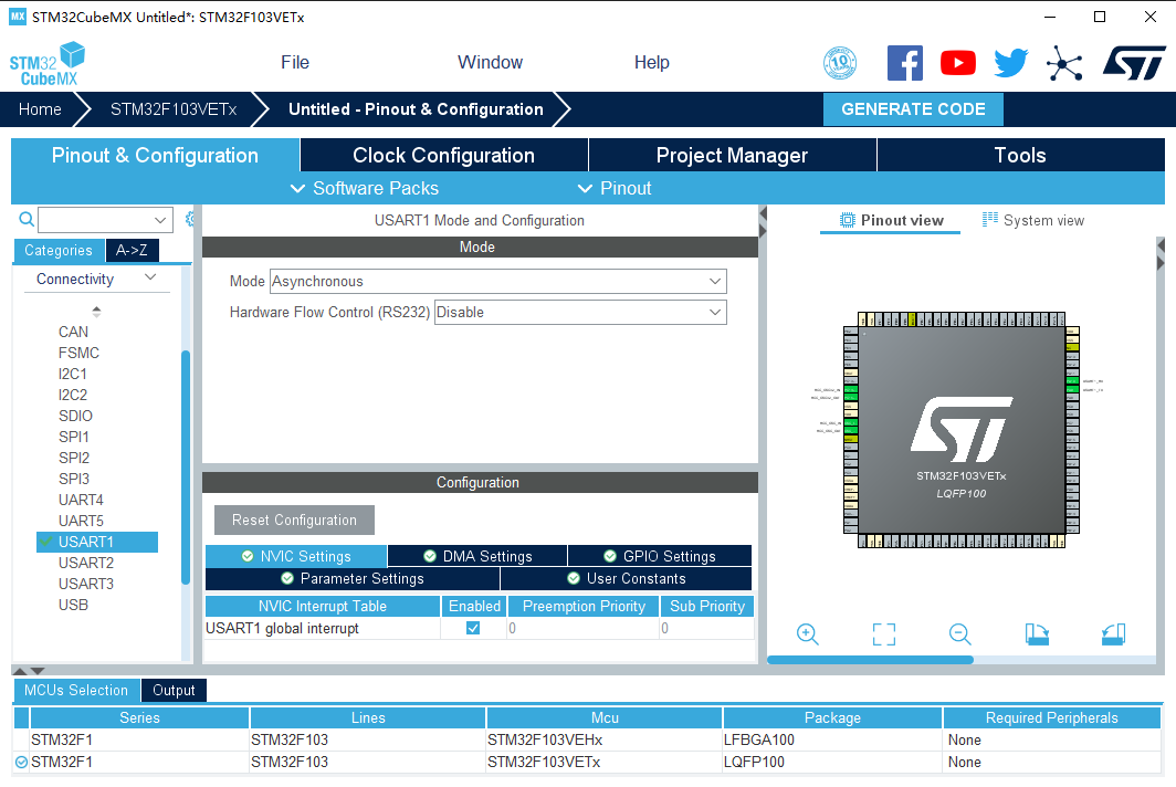

USART1->Asynchronous 异步通信
下面NVIC Settings->Enabled 使能串口中断

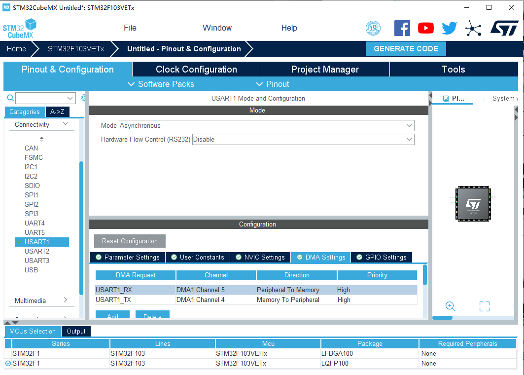

还是下面DMA Setthing->ADD->USART1_RX/USART_TX->Priority 使能DMA收发模式,高优先级

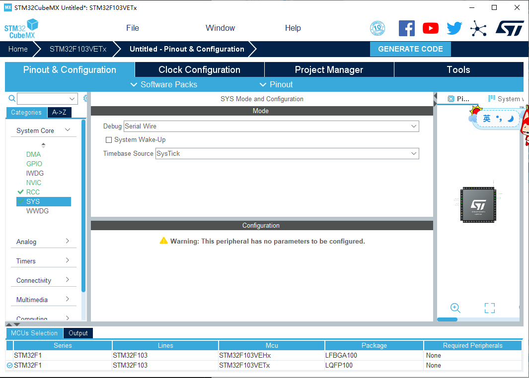

SYS->Dubug-Serial Wire 启用调试引脚,因为我使用ST-Link进行调试,不使能调试引脚的话没法调试。

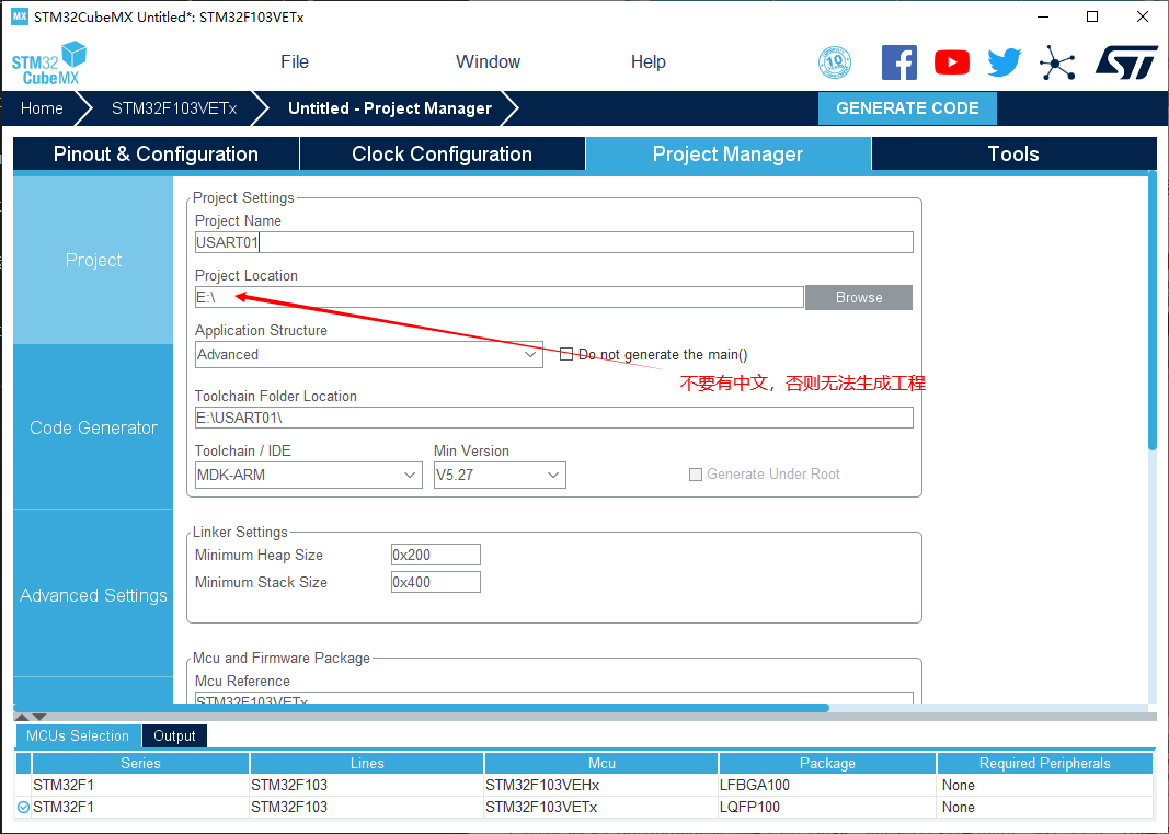

上面的Clock Configuration时钟配置可以忽略,使用默认8MHz即可,然后是第三个选项Project Manager->Project Name设置工程名->Project Location设置工程路径,然后选择IDE->MDK-ARM
注意工程名和路径都不要出现中文字符
最后点击GENERATE CODE生成工程文件,如果失败的话,可以尝试更换JAVA环境。

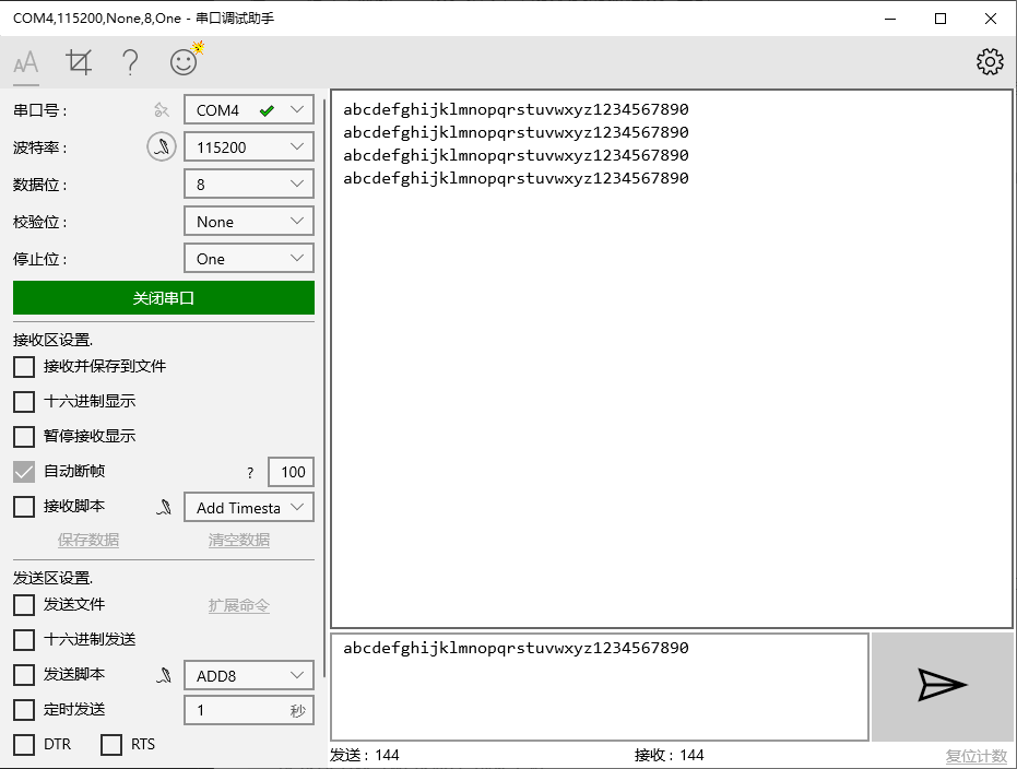

编译->生成->- 0 Error(s), 0 Warning(s).下载,烧录,打开串口调试助手->波特率115200->随便发送几个字节,查看接收
到此,一个基本的串口DMA收发环境就搭建好了。下面就是通信协议的内容了。

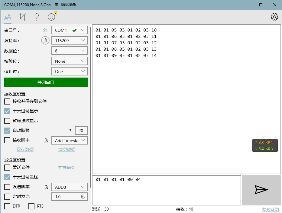

最后的运行结果就是这个样子的->(勾选16进制发送与接收)
再编辑一条0x01的功能码命令,例如
一个简易的通信协议的设计就完成了,一般需要注意以下几个点,就是一般接收到一帧数据之后,将数据的各个部分都分别拆解到结构体中,这样可以非常方便的做后面的处理,同样打包一帧数据也是如此,只需要将结构体的各个部分写好,然后将数据帧结构体提交给发送函数就可以了,基本的思路就是这样的。
再编辑一条0x01的功能码命令,例如
