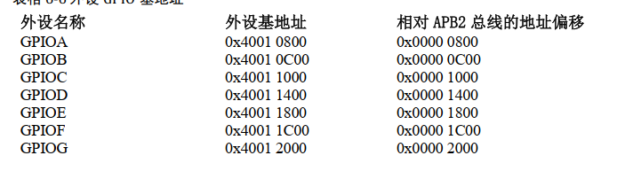

/* GPIO 外设基地址 */
#define GPIOA_BASE (APB2PERIPH_BASE + 0x0800)
#define GPIOB_BASE (APB2PERIPH_BASE + 0x0C00)
#define GPIOC_BASE (APB2PERIPH_BASE + 0x1000)零死角
#define GPIOD_BASE (APB2PERIPH_BASE + 0x1400)
#define GPIOE_BASE (APB2PERIPH_BASE + 0x1800)
#define GPIOF_BASE (APB2PERIPH_BASE + 0x1C00)
#define GPIOG_BASE (APB2PERIPH_BASE + 0x2000)

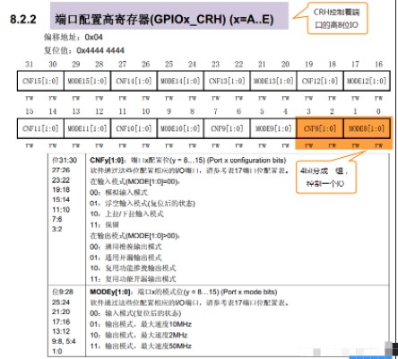

RCC_APB2ENR |= (1<<3); 2.输入输出模式设置与最大速率设置
在 GPIO 外设中, 控制端口高低控制寄存器 CRH 和 CRL 可以配置每个 GPIO 的工作模式和工作的速度, 每 4 个位控制一个 IO, CRH 控制端口的高八位, CRL 控制端口的低 8 位。
可通过以下代码把 PBn 配置为通用推挽输出,输出的速度为 10M(0001)
使用位操作可避免影响到寄存器中的其它位,因为寄存器不能按位读写。
GPIOB_CRL &= ~( 0x0F<< (4*n));//清零
GPIOB_CRL |= (1<<4*n);// 配置 PB0 为通用推挽输出,速度为 10M

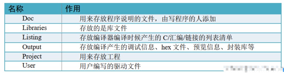

在工程目录下新建下图所列的文件夹。
把下载好的库文件添加到文件夹,其他文件夹暂时为空。

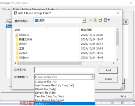

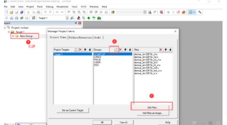

手动将库文件加上去,按图示步骤,最后一步在文件类型选项选择所有文件然后一个个文件加进去。

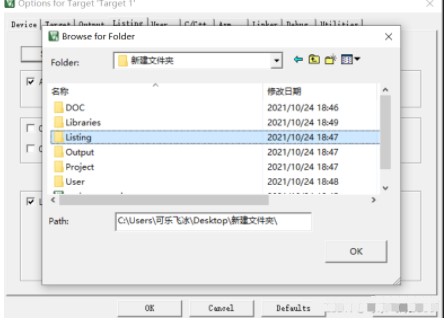

完成后将输出文件定位到我们的"Listing"文件夹。

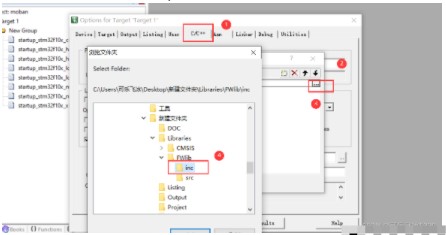

添加处理宏及编译器编译的时候查找的头文件路径。"DEFINE"处填入"STM32F10X_HD, USE_STDPERIPH_DRIVER USE_STDPERIPH_DRIVER "。然后点击Include Paths ”这里添加头文件的路径,如下图所示。

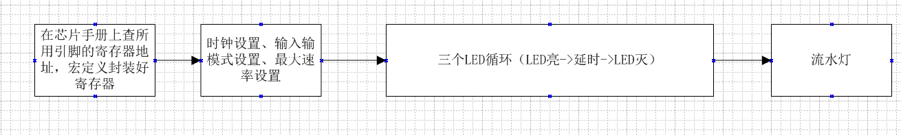

程序框架
1)C语言编程实现流水灯
