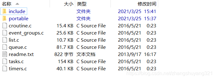

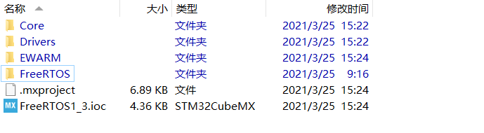

使用STM32CubeMX生成一个IAR工程,将FreeRTOS源码复制到文件夹中。

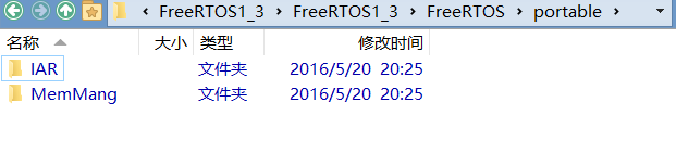

在portable中只需留下IAR和MemMang两个文件夹。别的文件和MDK移植相同。

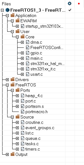

Ports中多出了portasm.s和portmacro.h文件。路径是FreeRTOSportableIARARM_CM3。与之前MDK移植的文件不同。

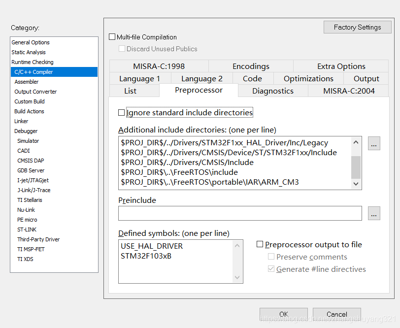

添加.h文件

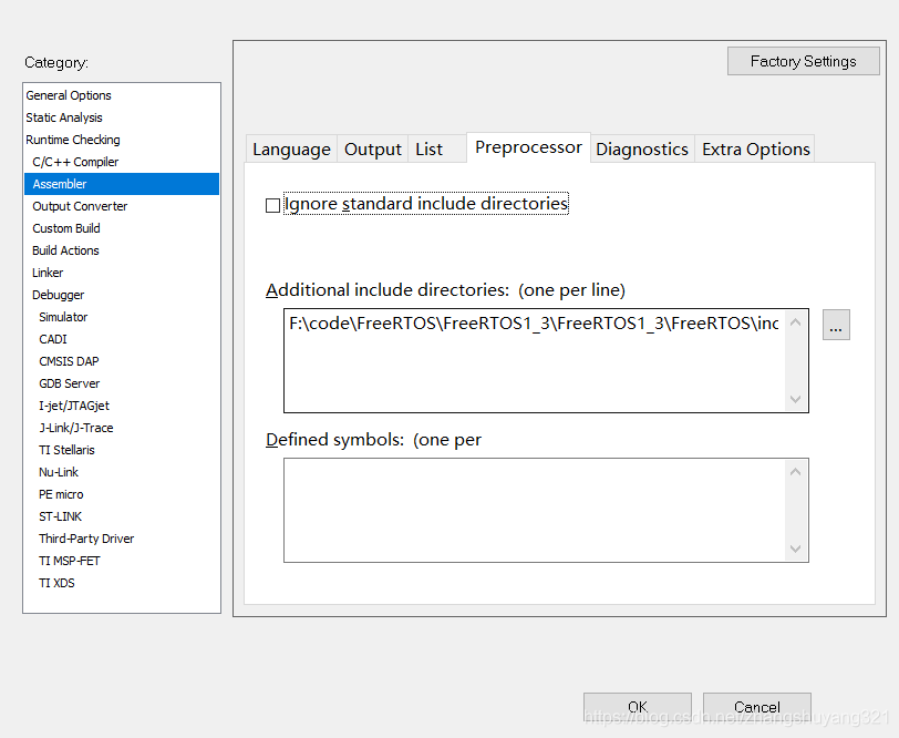

接下来是重点!!!添加.h路径后,在Assembler汇编选项中添加FreeRTOSConfig.h的路径。这么做是因为portasm.s文件中有引用到了这个文件。
编译完成。
