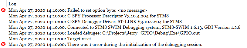

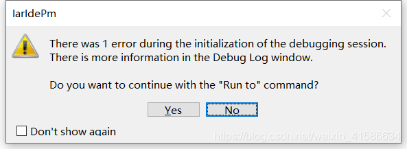

警告图片:
由警告提示可知,有一个编译选项执行失败了,但是我们仍然可以继续去执行代码
【 就像是你点了一份盖浇饭,和服务员说你要微辣,结果上来后你发现你的盖浇饭是不辣的,而这并不影响你继续享受盖浇饭,你同样可以吃的饱!
但是对于我这样的强迫症来说,这样吃起来就不香了,所以我还是得手动去加点辣椒才行。】
怎样才能吃的香呢?

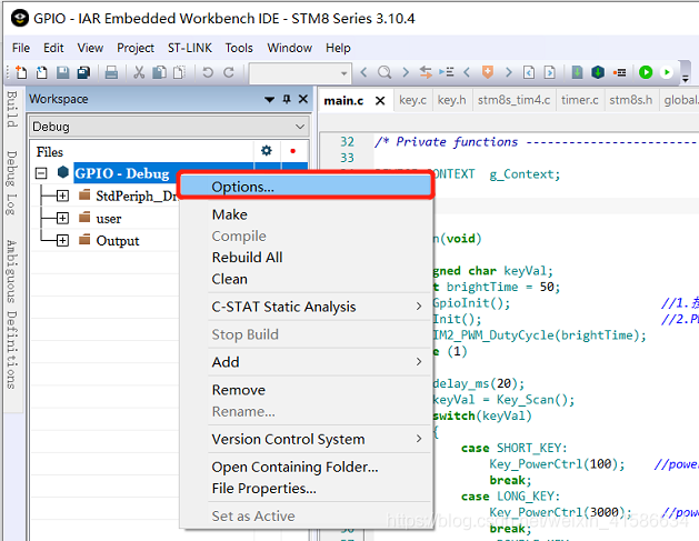

第一步:
第二步:
第三步:重新编译->下载,你会发现没有了警告!
到此,就是我的解决办法!
