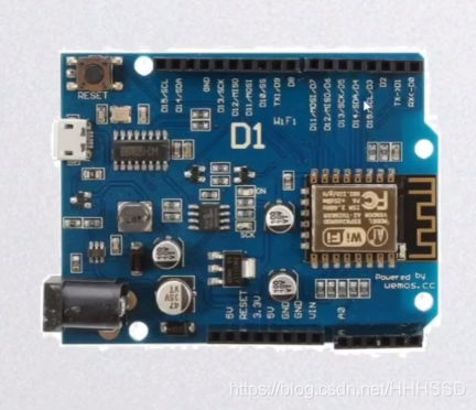

      WeMos D1 的特性
                 1  基于ESP-8266EX
                 2  ARDUINO兼容, 使用RDUINO IDE来编程
                 3  11*I/O引脚
                 4  1 * ADC 引脚(输入范围0  ~ 3.3)
                 5  板载5V  1A  开关电源  (高输入电压24V)
      引脚的连接
                   LD3320—Arduino
                   3.3V—3.3V
                   TXD—D3
                   RXD—D2
                   GND—GND

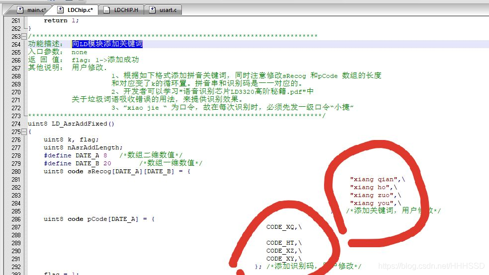

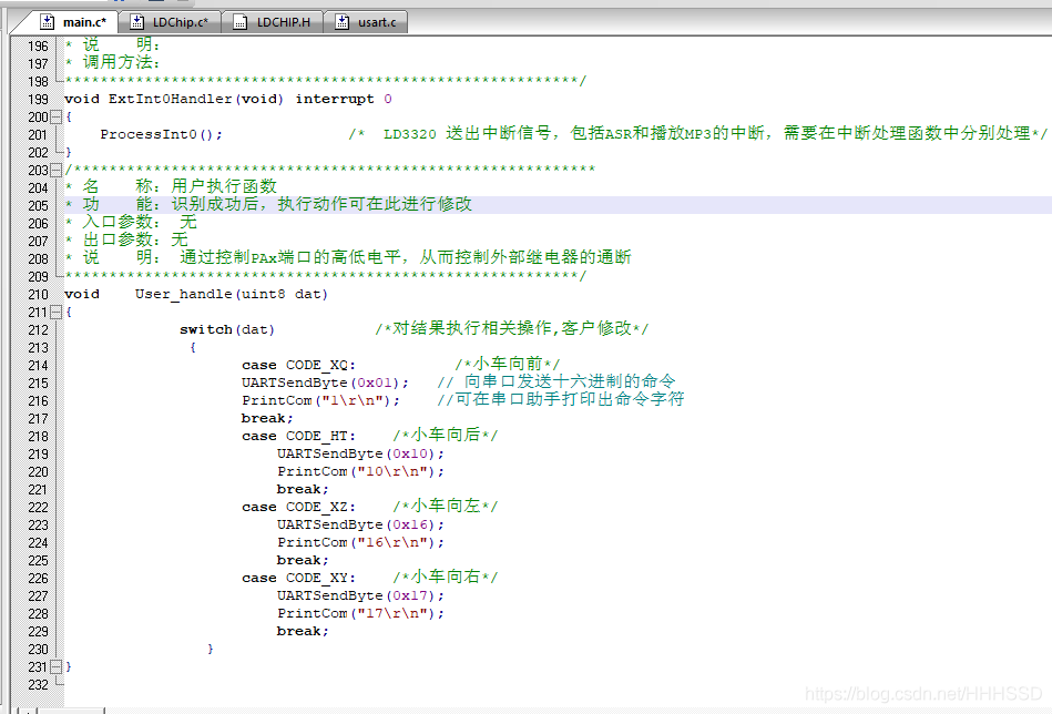

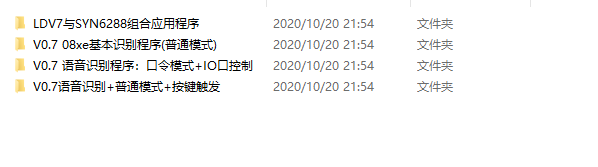

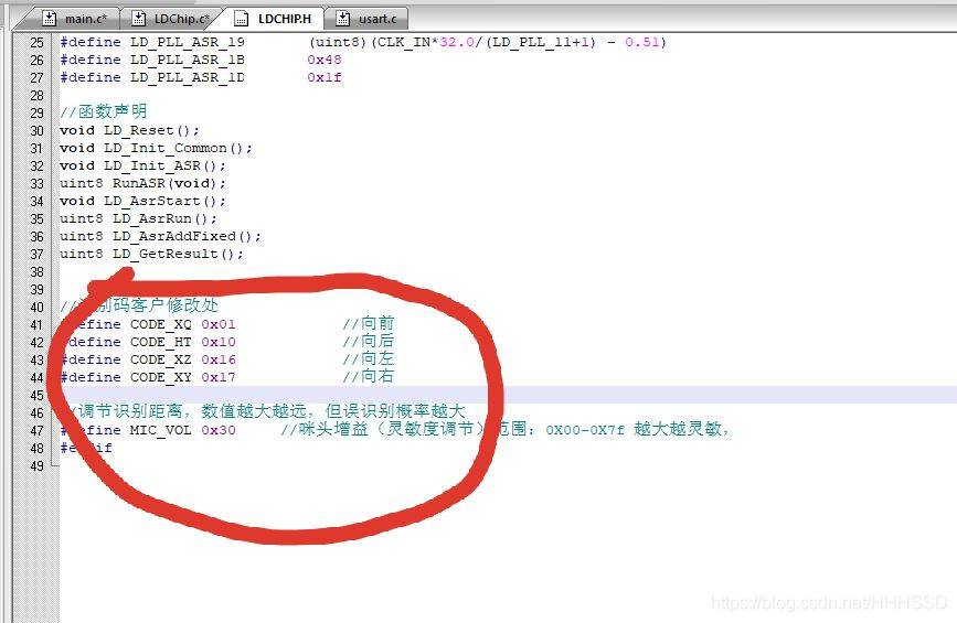

                           LD3320模块从淘宝上买的时候,就会有相关的例程代码我们的语音部分的代码可以直接从上面去改,如图我是直接用普通模式的代码来做的。LD3320我们不用了解全部的代码,因为我们改的部分只有3个部分,懂得那3个部分就行,第一个部分是     User_handle(uint8 dat)  用户执行函数     第二部分为   LD_AsrAddFixed()向LD模块添加关键词     第三部分   //识别码客户修改处   如图

      LD_AsrAddFixed();
功能描述: 向LD模块添加关键词
入口参数: none
返 回 值: flag:1->添加成功
其他说明: 用户修改.
                                         1、根据如下格式添加拼音关键词,同时注意修改sRecog 和pCode 数组的长度
                                         和对应变了k的循环置。拼音串和识别码是一一对应的。
                                         2、开发者可以学习"语音识别芯片LD3320高阶秘籍.pdf"中
           关于垃圾词语吸收错误的用法,来提供识别效果。
                                         3、”xiao jie “ 为口令,故在每次识别时,必须先发一级口令“小捷”
uint8 LD_AsrAddFixed()
        uint8 k, flag;
        uint8 nAsrAddLength;
        #define DATE_A 8   /*数组二维数值*/
        #define DATE_B 20                /*数组一维数值*/
        uint8 code sRecog[DATE_A][DATE_B] = {           //该部份是你想输入的语音口令的拼音
                                                                                                                                                                 "xiang qian",
                                                                                                                                                                 "xiang ho",
                                                                                                                                                                 "xiang zuo",
                                                                                                                                                                 "xiang you",
                                                                                                                                                        };        /*添加关键词,用户修改*/
        uint8 code pCode[DATE_A] = {               //该部分是对应着拼音来写的识别码
                                                                                                                        CODE_XQ,
                                                                                                                        CODE_HT,
                                                                                                                        CODE_XZ,
                                                                                                                        CODE_XY,
                                                                                                                 };        /*添加识别码,用户修改*/
        flag = 1;
        for (k=0; k         {
                if(LD_Check_ASRBusyFlag_b2() == 0)
                        flag = 0;
                        break;
                LD_WriteReg(0xc1, pCode[k] );
                LD_WriteReg(0xc3, 0 );
                LD_WriteReg(0x08, 0x04);
                delay(1);
                LD_WriteReg(0x08, 0x00);
                delay(1);
                for (nAsrAddLength=0; nAsrAddLength                 {
                        if (sRecog[k][nAsrAddLength] == 0)
                                break;
                        LD_WriteReg(0x5, sRecog[k][nAsrAddLength]);
                LD_WriteReg(0xb9, nAsrAddLength);
                LD_WriteReg(0xb2, 0xff);
                LD_WriteReg(0x37, 0x04);
    return flag;
       LD_AsrAddFixed();
* 名    称:用户执行函数
* 功    能:识别成功后,执行动作可在此进行修改
* 入口参数: 无
* 出口参数:无
* 说    明: 通过控制PAx端口的高低电平,从而控制外部继电器的通断
void         User_handle(uint8 dat)
                         switch(dat)                   /*对结果执行相关操作,客户修改*/
                        case CODE_XQ:                        /*小车向前*/
                                        UARTSendByte(0x01);   // 向串口发送十六进制的命令
                                        PrintCom("1rn");          //可在串口助手打印出命令字符
                                        break;
                                        case CODE_HT:         /*小车向后*/
                                                UARTSendByte(0x10);
                                                PrintCom("10rn");
                                                break;
                                        case CODE_XZ:         /*小车向左*/
                                                UARTSendByte(0x16);
                                                PrintCom("16rn");
                                                break;
                                        case CODE_XY:         /*小车向右*/
                                                UARTSendByte(0x17);
                                                PrintCom("17rn");
                                                break;
       LDCHIP.H文件中   找到自行修改自己需要的代码
//识别码客户修改处
#define CODE_XQ 0x01                        //向前
#define CODE_HT 0x10                        //向后
#define CODE_XZ 0x16                        //向左
#define CODE_XY 0x17                        //向右
