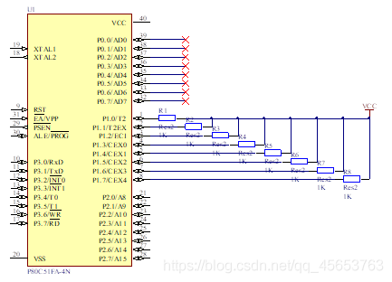

已知8051单片机的P0口8个引脚开路,P1口8个引脚均通过1k电阻上拉到电源(VCC)。

这里只解释为啥第一空为29。
注意Port引脚和Port锁存器的不同,Port引脚的值由外部设备决定,Port锁存器的值由CPU写入。P0没有连接外设,由于P0口是漏极开路输出,所以作为IO输入时应该=0,P1口外接高电平,所以作为IO输入时=0xff。
所以A=A+P1=30+255-256=29。(因为寄存器A是8位的所以最大为256)
