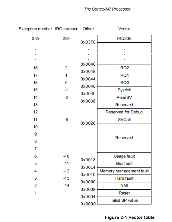

中断向量表就是一个集中保存系统全部中断处理函数(xxxIRQHandler)地址的常量数组(函数地址要占 4 个字节,因此数组中每个元素大小为 4 字节),表中元素编号如下:
1. 中断向量表第 0 - 1 个向量比较特殊,是程序初始 SP 和 PC 值
2. 中断向量表第 2 - 15 个向量是系统中断,IRQ 编号为 -14 到 -1
3. 中断向量表第 16 个向量开始是厂商自定义外设中断,IRQ 编号为 0 到 n
- 对于 Cortex-M0/0+/1, ARM 建议的 n 值最大为 15(实际一般厂商都会扩展)
- 对于 Cortex-M3/4/7/23, ARM 建议的 n 值最大为 239
- 对于 Cortex-M33/35P/55, ARM 建议的 n 值最大为 479

SCB->VTOR 寄存器低 7bit 是保留的(永远0),所以中断向量表首地址一定要是 128 字节(0x80)对齐的,这个毫无疑问!但是仅仅 128 字节对齐就行了吗?这个是要看情况的,如下 Cortex-M Generic User Guide 手册里关于 VTOR 寄存器描述里有这样一段话(红框内),这段话的意思是向量表首地址需要按 0x80 向上对齐(还得是 2 的整数幂)以覆盖项目中实际用到的数值最大中断号(xxx_IRQn)。
- Note: 比如项目中实际用到最大外设中断为 IRQ20,则最小向量表大小为(16 + 21)* 4 字节,那么向量表首地址需要至少以 0x100 对齐。

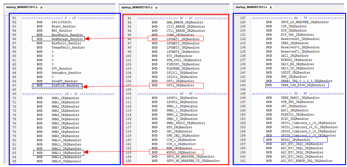

2.1 测试以 0x80 对齐的中断向量表
将 NEW_VECTOR_ADDRESS 设为 ITCM 偏移 0x80 处,则中断向量表被重定向到了按 0x80 对齐的地方,分别测试选定的 6 个中断,最终结果如下:SysTick、TEMP_LOW_HIGH、WDOG1 中断响应是正常的,而 LPUART1、GPT2、WDOG2 实际响应的中断函数却是 MemManage、SysTick、DMA13 位置,这里出现了异常。

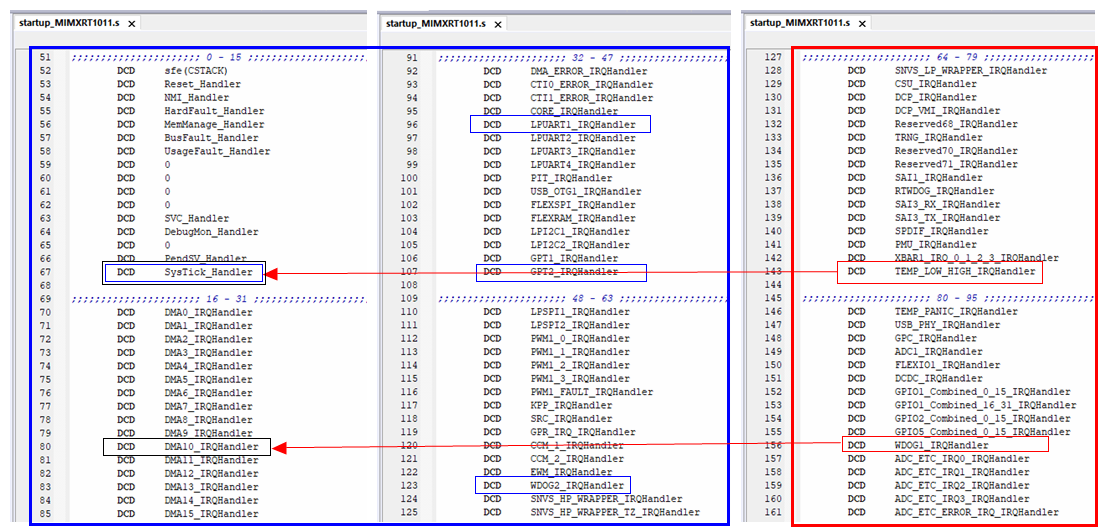

2.2 测试以 0x100 对齐的中断向量表
将 NEW_VECTOR_ADDRESS 设为 ITCM 偏移 0x100 处,则中断向量表被重定向到了按 0x100 对齐的地方,分别测试选定的 6 个中断,最终结果如下:SysTick、LPUART1、GPT2、WDOG2 中断响应是正常的,而 TEMP_LOW_HIGH、WDOG1 实际响应的中断函数却是 SysTick、DMA10 位置,还是出现了异常。

1. 当中断向量表以 0x80 对齐时:
- 表中 (2n*0x80)/4 处开始的连续 32 个中断均能够正常响应,n 可取值 0 - 7
- 表中 ((2n+1)*0x80)/4 处开始的连续 32 个中断发生时,实际响应的却是表中((2n*0x80)/4 处对应的连续 32 个中断函数
2. 当中断向量表以 0x100 对齐时:
- 表中 (2n*0x100)/4 处开始的连续 64 个中断均能够正常响应,n 可取值 0 - 4
- 表中 ((2n+1)*0x100)/4 处开始的连续 64 个中断发生时,实际响应的却是表中((2n*0x100)/4 处对应的连续 64 个中断函数
