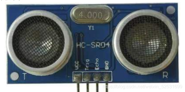

HC-SR04超声波模块

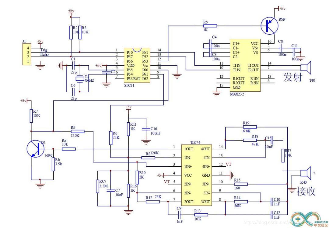

HC-SR04超声波模块常用于机器人避障、物体测距、液位检测、公共安防、停车场检测等场所。HC-SR04超声波模块主要是由两个通用的压电陶瓷超声传感器,并加外围信号处理电路构成的。
模块引脚
超声波模块有4个引脚,分别为Vcc、 Trig(控制端)、 Echo(接收端)、 GND;其中VCC、GND接上5V电源, Trig(控制端)控制发出的超声波信号,Echo(接收端)接收反射回来的超声波信号。模块如图:
模块原理图

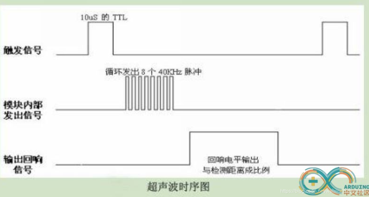

工作原理
1)采用IO触发测距,给至少10us的高电平信号。2)模块自动发送8个40KHz的方波,自动检测是否有信号返回。3)有信号返回,通过IO输出一高电平,高电平持续时间就是超声波从发射到返回的时间。只需要提供一个10uS以上脉冲触发信号,该模块内部将发出8个40kHz周期电平并检测回波。一旦检测到有回波信号则输出回响信号。回响信号的脉冲宽度与所测的距离成正比。由此通过发射信号到收到的回响信号时间间隔可以计算得到距离。公式: uS/58=厘米或者uS/148=英寸;或是:距离=高电平时间*声速(340M/S) /2;建议测量周期为60ms以上,以防止发射信号对回响信号的影响。

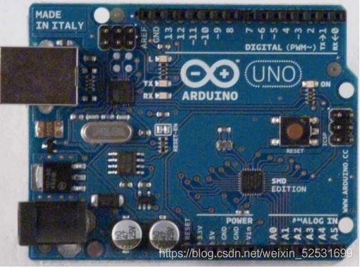

本设计采用Atmel Atmega328微处理控制器,如图 4 其性能为: Digital I/O 数字输入/输出端共0~13。Analog I/0模拟输入/输出端共0~5。支持ISP下载功能。输入电压:接上电脑USB时无须外部供电,外部供电7V~12V直流电压输入。输出电压: 5V直流电压输出和3.3V直流电压输出。
Arduino实物图

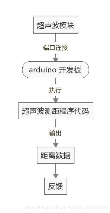

软件实施流程图:

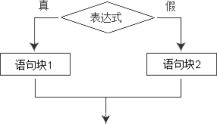

这个程序是在超声波的程序上进行了一点小的改变,首先将LED设置为8号引脚,并且使用pinMode()函数将其设置为输出,在程序中,变化的核心是程序最后的if..else函数,下面就介绍一下该函数。
通过if…else语句,用户可以让Arduino判断某一个条件是否达到,并且根据这一判断结果执行相应的程序。
1
2
3
4
5
6
| if( 表达式1 ) {
语句块1
} else {
语句块2
上述结构表示:如果 “表达式1” 的条件得到满足则执行“语句块1”。否则Arduino将执行“语句块2”。(如下图所示)

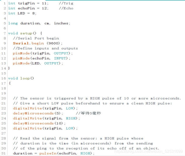

程序详解:
int trigPin = 11; //Trig
int echoPin = 12; //Echo
int LED = 8; //全定义LED的数值为8
long duration, cm, inches; //定义duration, cm, inches为长整型变量
void setup() {
Serial.begin (9600);
pinMode(trigPin, OUTPUT); //连接11引脚输出电压
pinMode(echoPin, INPUT); //连接12引脚输入电压
pinMode(LED, OUTPUT); //连接8引脚输出电压
//Echo INPUT输入信号,Trig OUTPUT输出信号
void loop()
// The sensor is triggered by a HIGH pulse of 10 or more microseconds.
// Give a short LOW pulse beforehand to ensure a clean HIGH pulse:
//这里是超声波模块的工作原理
digitalWrite(trigPin, LOW);
delayMicroseconds(5); //间隔时间是可以改的,但是后文的算法你需要改变
digitalWrite(trigPin, HIGH);
delayMicroseconds(10);
duration = pulseIn(echoPin, HIGH); //pulseIn是内置函数专门用来读取脉冲时间间隔
// convert the time into a distance
cm = (duration/2) / 29.1; //超声波数据转换算法
inches = (duration/2) / 74;
Serial.print("inchi, ");
Serial.print(inches); //通过串口监视器观察inches
Serial.print("cm");
Serial.print(cm);
Serial.println();
if(cm < 10){ //如果距离cm小于10
digitalWrite(LED, HIGH); //8引脚上的LED亮,注意LED要接一个电阻防止电流过大
else{
digitalWrite(LED, LOW); //否则输出低电压(熄灭)
delay(100);

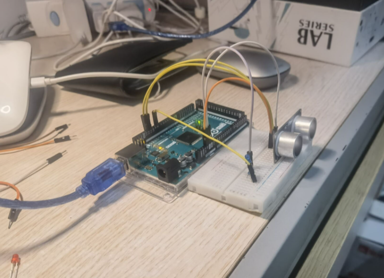

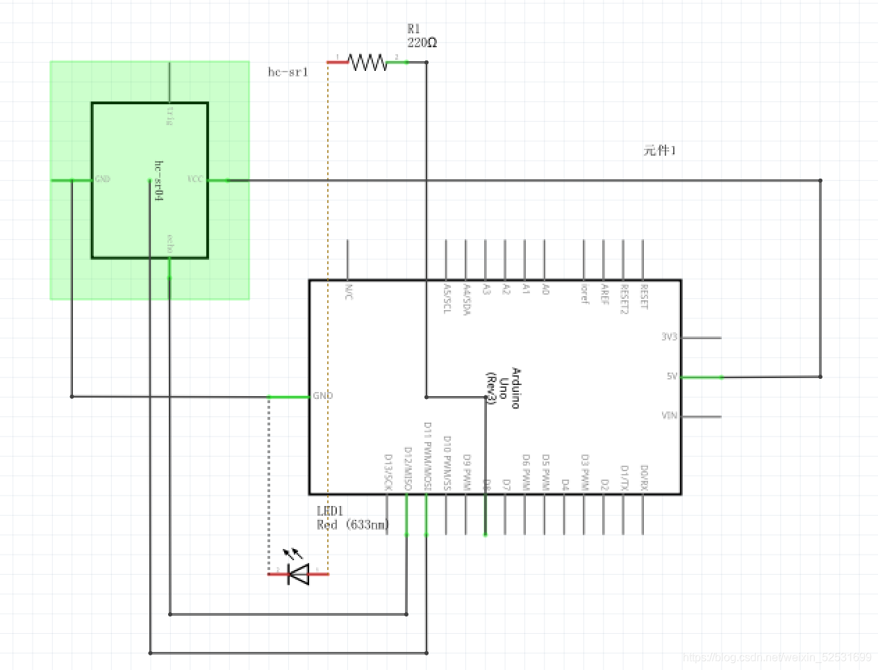

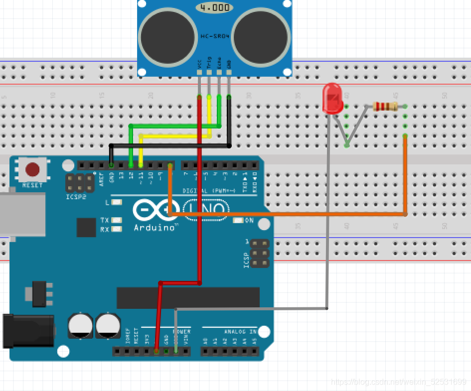

迷你超声波检测的组装与调试
电路设计
器械清单
原理图
电路连接图

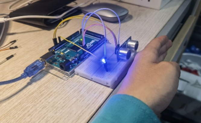

硬件检测

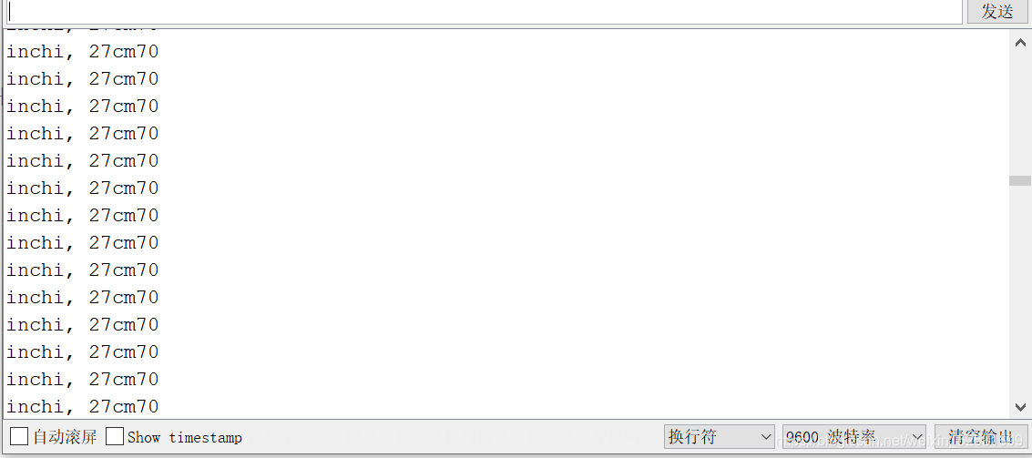

确保线路连接正确后,上传程序,如若未能成功显示数据,查找原因是否为硬件损坏,更换装备后再次实验直到成功显示数据。对超声波检查完没有问题之后,我们通过主程序电路板来检查超声波是否能运行正常,串口监视器显示数据中没有出现乱码的现象显示出自己设定的数字,就代表没有任何异常。
超声波单元检测
检验超声波模块是否完好,实验成功后将会,在串口监视器中打印数据,通过if函数中的逻辑判断,观察实验结果。
整体电路调试
如果以上实验都成功了,可以试试搭建整体
