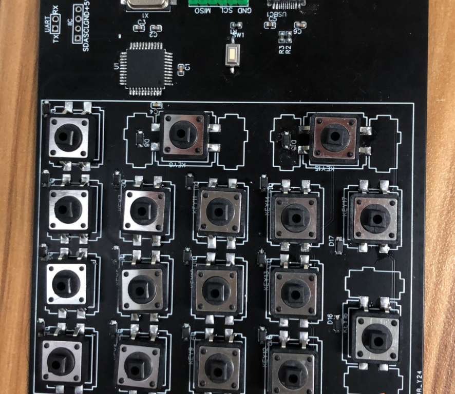

制作了一款基础板17键小键盘,实物图如下所示:
记录一下调试过程中遇到的问题以及解决方法:
(1)用msys2更新所有软件时,发生因密钥出错无法正常更新的情况,尝试解决无果后,使用QMK MSYS来进行hex固件文件的制作;
(2)在
https://kbfirmware.com
进行固件配置时,没有根据单项二极管(避免键位冲突)的方向进行设置,以及固件连接与PCB连线的一致性;
(3)一开始的板子容易出现USB驱动程序错误,更换新的16MHz晶振后稳定。
