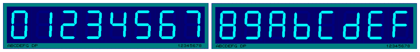

1.
共阴不带小数点0-F段码为:
{0x3f,0x06,0x5b,0x4f,0x66,0x6d,0x7d,0x07,0x7f,0x6f,0x77,0x7c,0x39,0x5e,0x79,0x71};

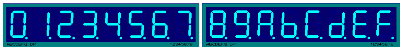

共阴带小数点0-F段码为:
{0xbf,0x86,0xdb,0xcf,0xe6,0xed,0xfd,0x87,0xff,0xef,0xf7,0xfc,0xb9,0xde,0xf9,0xf1};
效果如下:
!!!这里说一下,
共阴数码管带小数点也就是使dp(第八段为高电平即可点亮小数点)
,所以在不带点的段码上
加
0x80即可得到带小数点的0-F段码,大家可以试试看。

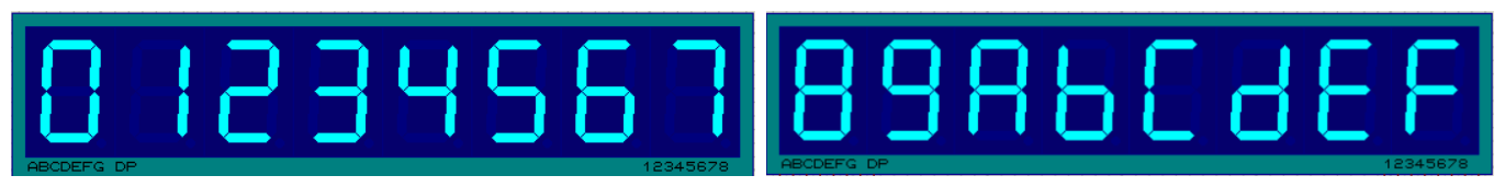

3.
共阳不带小数点0-F段码为:
{0xc0,0xf9,0xa4,0xb0,0x99,0x92,0x82,0xf8,0x80,0x90,0x88,0x83,0xc6,0xa1,0x86,0x8e};
效果如下:
这里讲一下规律,
共阳数码管0-F的段码大家其实可以发现是0xff减去共阴数码管的段码即可得到
,举例共阴不带点数字0的段码为0x3f,0xff-0x3f=0xc0,而0xc0是共阴不带小数点数字0的段码。大家可以去试试看。

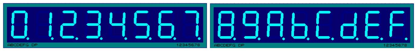

共阳带小数点0-F段码为:
{0x40,0x79,0x24,0x30,0x19,0x12,0x02,0x78,0x00,0x10,0x08,0x03,0x46,0x21,0x06,0x0e};
效果如下:
这里说一下,
共阳数码管带小数点也就是使dp(第八段为低电平即可点亮小数点)
,所以在不带点的段码上
减
