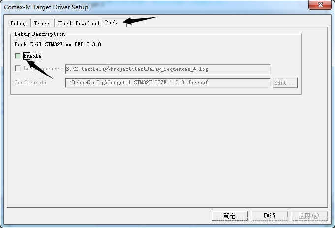

keil下载download时,明明勾选了reset and run,却下载好后不自动复位运行:
分析:换了最新版的keil/MDK,很多默认设置变了,遇到这种情况是默认勾选了一个pack选项
解决:按图解除勾选解决就行
解决:按图解除勾选解决就行
