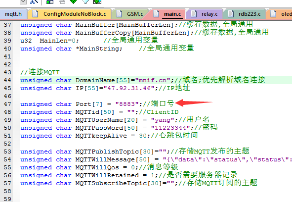

2.只需要把端口号改为SSL的端口号,然后把useSSL设置为true即可

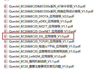

提示:详细请参考BC26资料里面的

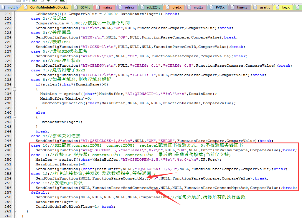

1.打开这节的单片机程序
2.端口号改为了MQTT的SSL端口
3.提示

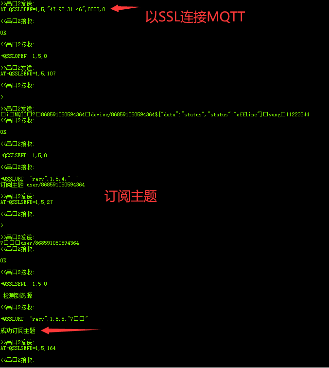

连接成功以后,如果要发数据,需要先通过串口发送
AT+QSSLSEND=1,5,数据长度rn
然后等待模组返回 >
最后通过串口发送数据
4.SSL连接MQTT服务器相关
打包MQTT连接协议数据并发送 AT+QSSLSEND=1,5,数据长度rn
返回 > 发送真实数据
5.正常发送数据先发送 AT+QSSLSEND=1,5,%drn 然后再发送数据
注:发送完 AT+QSSLSEND 设置了等待返回超时时间,目的是等待返回 >
在串口里面收到 > 会清零超时,就能立即发送数据
模块返回 > 清零超时.
注意:发送完真实数据以后没有清零发送超时变量,而是设置了延迟时间为100ms.
因为单片机把数据发送给模组以后模组大概需要60多ms才会真正的发出去.
如果不等待一会直接再给模组发送数据,模组会报错!最后导致掉线.
注:以上设置的时间不会对主循环造成影响,只是控制了从缓存里面提取数据的时间.
6.SSL指令,接收数据的指令有些不一样,修改了下.
