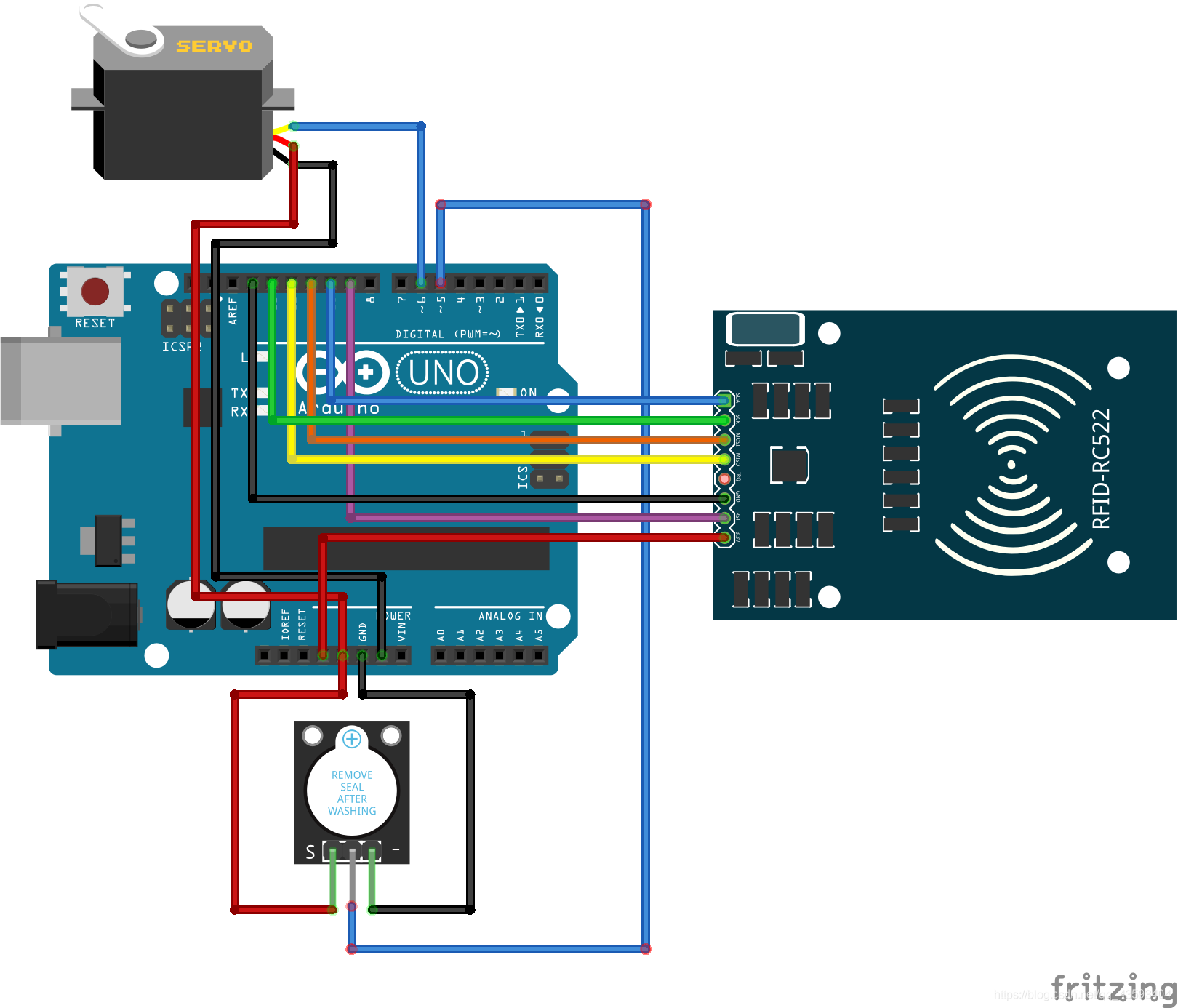

连线图
如果不想加蜂鸣器的话可以选择不加蜂鸣器,就把最下面的那个东西的连线都去掉就可以了。
还是不知道怎么连线或者用其他单片机的小伙伴,可以参考RC522的官方github仓库,里面解释比较详细
