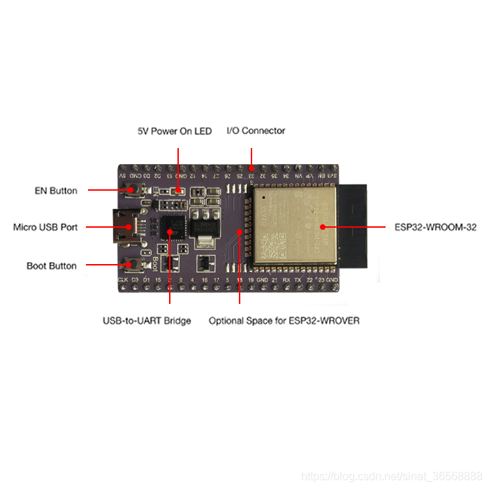

esp32模块型号为ESP32Devkitc v4 ,是启明云端官方的开发板。与乐鑫官方的完全一致,引脚顺序,原理图一摸一样。可以直接使用乐鑫官方的示例源程序进行调试。

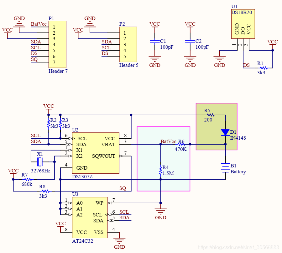

tiny RTC模块包含一个ds1307 一个 24c32 eeprom,一个电池,一个ds8b02温度传感器,温度传感器没有焊接。
板子的原理图如下:
从图中可以看出,DS1307和AT24C32共一组I2C接口。
I2C总线采用的是7位地址,每一帧数据第一个字节都是地址。所以二者共用一组接口是可以通过各自不同的地址来访问不同的器件。而电路中常用的另外一种总线SPI用的是片选CS信号来保证同一时刻与cpu通信的只有一个唯一的器件,所以SPI总线上所有的器件是没有地址的,这是与I2C总线有区别的地方。

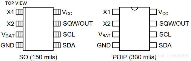

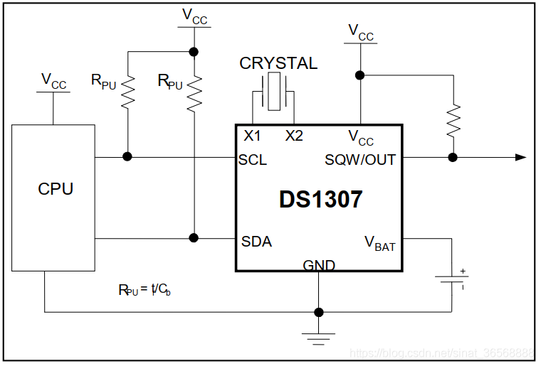

pinmap和典型原理图
- SCL 和SDA两个口需要接上拉电阻,一般是10K上拉电阻,如果硬件上没有接上拉,可以在esp32io口初始化设置的时候,将IO设置的为上拉模式。切记一定要上拉,否则读到的数据会错误。
- SQW/OUT 接口是时钟输出接口,通过配置寄存器来设置,默认是不不输出。一般的应用环境也用不上这个时钟接口。
- 备份电池采用的是3V纽扣电池。芯片供电建议采用5V。这一条要切记,如果贸然用3.3v供电,读到的时间数据有可能是一个不固定的值。原因是,文档中有一段不起眼的话。**说VCC值应当为电池电压的1.25倍(至少VCC=3.75v),如果vcc低于这个值RTC和内部RAM将禁止访问。**当时调试时没注意这个事,直接用3.3v供电,可想而知,读到到正确数据。这里走了一个大大弯路!!!!都是泪。。。

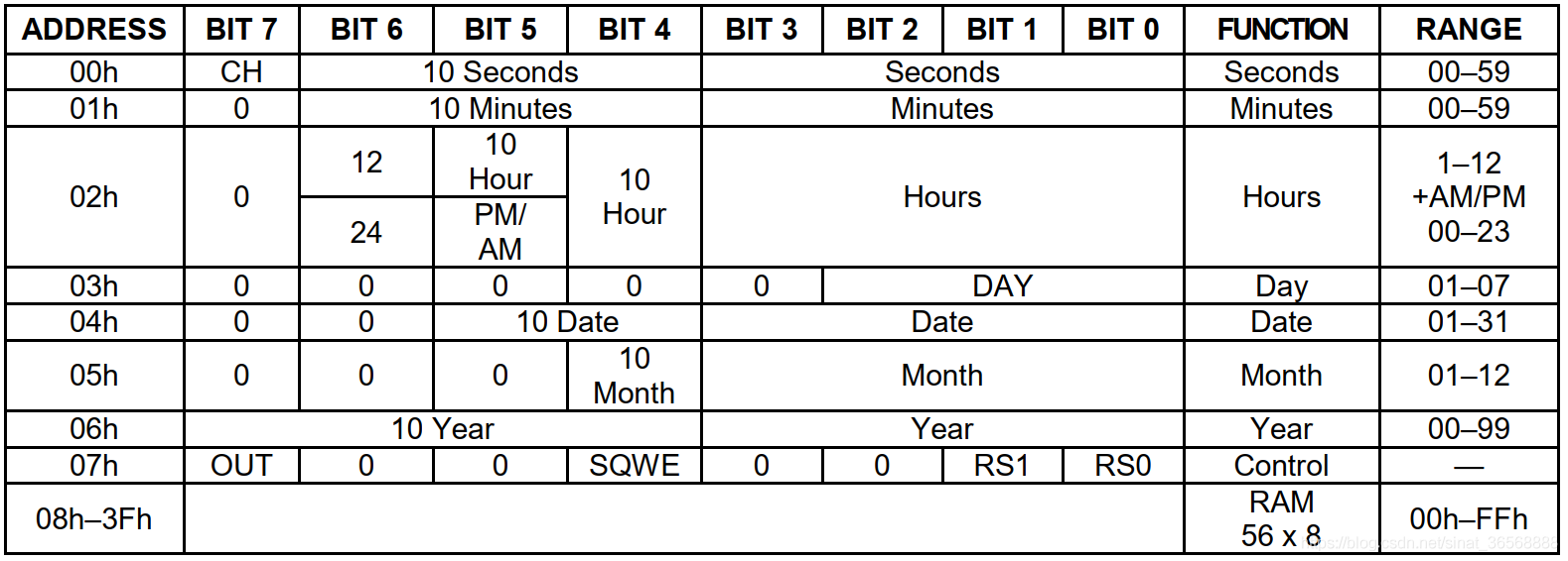

7个时间寄存器
这几时间寄存器看表格就明白了比较简单就不详细说明了,采用的BCD码。简单举一个例子。如果是59s 则00h寄存器的值是,十进制显示就是89,十六进制是0x59
[tr]bit7bit6bit5bit4bit3bit2bit1bit0[/tr]
需要注意的是bit7位CH,当CH=1时,晶振是失能的,时间停止。CH=0晶振使能,时间正常运行。所以在实际使用时,要将CH位设置为0。
07h寄存器死控制寄存器RS1和RS0是控制out = 1 sqwe = 1 则时钟输出接口正常输出。RS1和RS0调控时钟输出的频率。RS1=RS0=0时输出的时钟频率为1HZ。这一部分暂时用不上就不做详细说明。

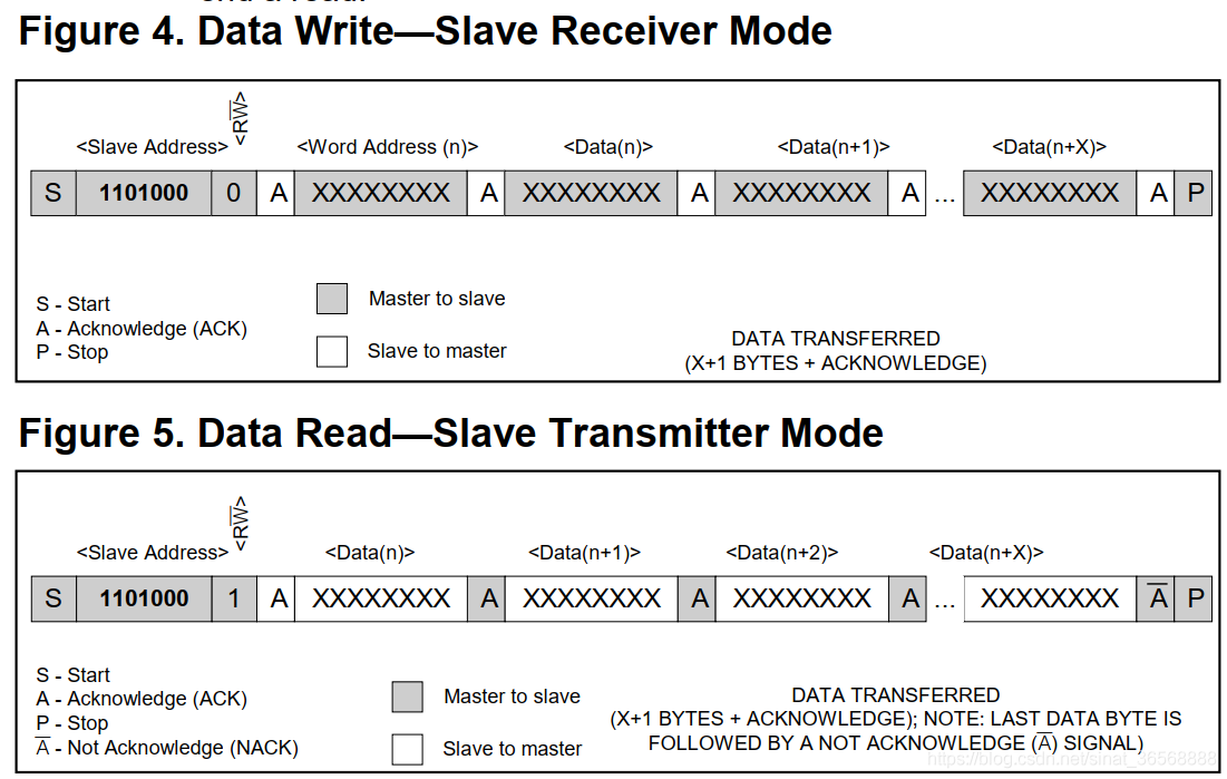

读写时序图
上图两个图中,分别说明了向DS1307写数据和读数据的时序图,读写由7bit地址+地址控制位控制。0:写数据;1:读数据。
DS1307默认的地址是:0x68,貌似是不支持修改地址,datasheet中没有找到相关的说明。不过一般I2C设备的地址都是在引脚接高低电平来设置,没有见到过支持软件修改地址的设备。
注意:如果只依靠上面的两个图去写程序,读到的数据肯定是乱码,这是因为DS1307内部有一个寄存器指针,当读取了一个寄存器的值之后,指针值+1,而上述途中并没有关于寄存器指针的设置。所以一开始我就默认为每次上电寄存器指针指向的是00h寄存器(秒寄存器),结果发现读到的数据没有连续变化的趋势。当时想时间寄存器一共就7个,也就是相当于读取了7个字节之后,数据将会重复一次,结果发现并不是如此。其实08h-3Fh寄存器也是会被读取的。所以不好进行分析。
后来百度网上找数据,也没有找到相关的数据说明,因为网上关于DS1307的资料确实比较少。这也是笔者要将DS1307整个调试过程写出来的原因。所以在这里卡了将近1天的时间。
后来看到一个ds1307 51单片机的例程,发现里面在读取数据前,先写入了0x00,上面标注是将将寄存器指针清零。后来安装这个方式加上了写入0x00的代码,奇迹出现,读取到的时间正在按照每秒+1的方式在串口终端上显示。大功告成!!!
实际后来再看了下数据手册,在上述两个图表之后,下一页还有一个图表,当时没有注意看。下面来看下这个图表的内容。
在这个图表中显示了在读取数据前要将pointer清0!!!
看到这里当时心里有种憋屈,datasheet就不写的明确点吗???图5里面说的是readdata,图6又来了一个readdata,这很容易让人写错程序好吗???说多了都是泪!!!!!
最后分析了一下,还是自己快2年没碰程序了,手生疏了!!!。后来看了其他I2C器件的操作方式,一般写入和读取前,都要指定寄存器的地址,再来进行数据读写操作。如果一早就知道这个经验,也不至于在这里卡了将近1天的时间!!!!!

写数据,具体可以参见图表4
i2c_master_start(cmd); //发送start信号
i2c_master_write_byte(cmd, DS1307_ADDR << 1 | WRITE_BIT, ACK_CHECK_EN);
i2c_master_write_byte(cmd, 0x00, ACK_CHECK_EN); //从机发送ACK信号
i2c_master_write(cmd,(uint8_t*)&time,7,ACK_CHECK_EN);
// i2c_master_write_byte(cmd, 0x00, ACK_CHECK_EN);
i2c_master_stop(cmd)
读数据,具体可参见图表6

second.seconds //值为0x0f
second.ten_sec //值为 0x07
second.ch //值为0x1
/*赋值ch,字节初始值为0*/
second.ch = 1 ; //此时second.value = 0x80
通过上述的方式就可以完全避免了采用的移位的方式来取值和赋值。读写操作更为直观明了。
