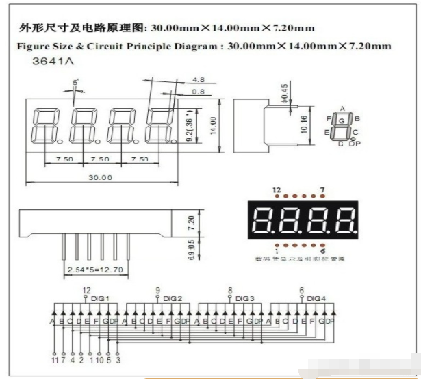

这个数码管我没找到厂家及官方电路原理图,只能在淘宝上查这个型号,然后一家家看商品宣传里面有没有资料,只找到一个类似的其他型号的原理图,但实际结构是一致的。
老规矩,咱们分析一下这个原理图:
1) 同一位数码管一样,规格尺寸先不管,只看右边三幅。右上是单位数码管各个段位的名称示意,这跟上节课是一致的;
2 )右中是引脚图,也是正面俯视的话从左下角开始逆时针依次是1~12号引脚;
3 )最下边的走线图就比较重要了,依次排了32个led二极管以及对接的走线。这个要认真看下:
3-1)只看最左边那8个二极管,对应的就是四位数码管的第一位,单看这个的话,跟上节那个单位的数码管也是一样的,只不过不同的是这里标12呈引脚的地方都是接到了led二极管的负极,正极按A~DP这8个段位来看,依次接到了11/7/4/2/1/10/5/3这几个引脚上。上节文章里面最后的实验部分,我就是接了这几个地方的连接来展示效果的,就是共阳和共极处理时,十六进制的编码部分要取反一下。
3-2)向右延伸,后面三组各8个led二极管,同名的段位都是并联在一起的,接到了同一个引脚上。每一位数码管只是共阴的那个公共端各自对应一个引脚。这样下来8个段对应8个引脚,外加4位有4个引脚,所以外观上看该四位数码管下面一共长了12只脚。

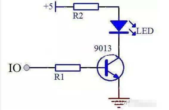

是不是需要个开关的意思呀,那就需要借助三极管来实现了,这里只贴一下三极管使用的接线原理,具体为何能用三极管控制,三极管又是通过什么原理去控制的,这都够展示个专题来写了。我对数模电这些的不精通,就不献丑了。
采用S9013三极管来做为开关,用一个io口控制三极管的基极,io口输出高电平时,右侧竖向线路就通了,相应的led也就能点亮。
ESP8266的IO口的输出电压是3.3V,所以咱们测试时就不用考虑加电阻了,简化一下能更好地理解原理。

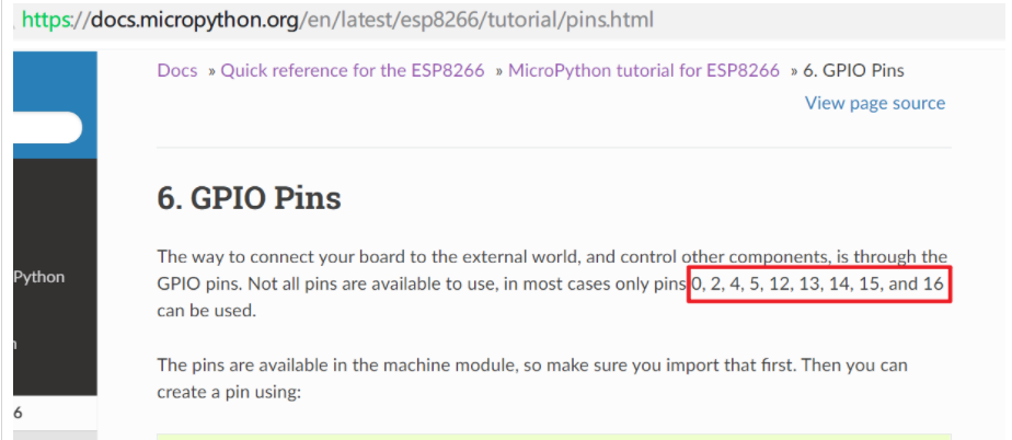

重要烧录固件包,还好esptool工具还能正常操作,过程不表。顺便刷了最新的esp8266-20210902-v1.17.bin固件。
回到micropython官网查查,汗~ 只有9个IO口能用,咱还指望着用12个来动态扫描呢。。。。
既然只有9个GPIO能用,那将就一下,段位里面用7个(不显示小数点了)+ 控制管位用2个。也就是实际效果只能点亮两位数码管,显示不带小数点的数字。最终接线如下:
