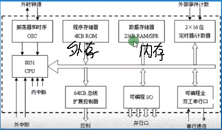

单片机(单芯片微型计算机系统)
是把一个计算机系统集成到一个芯片上(cpu,存储器,I/O口),一块芯片就成了一台计算机。
芯片结构

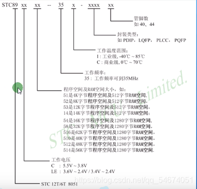

单片机型号各部分意思
