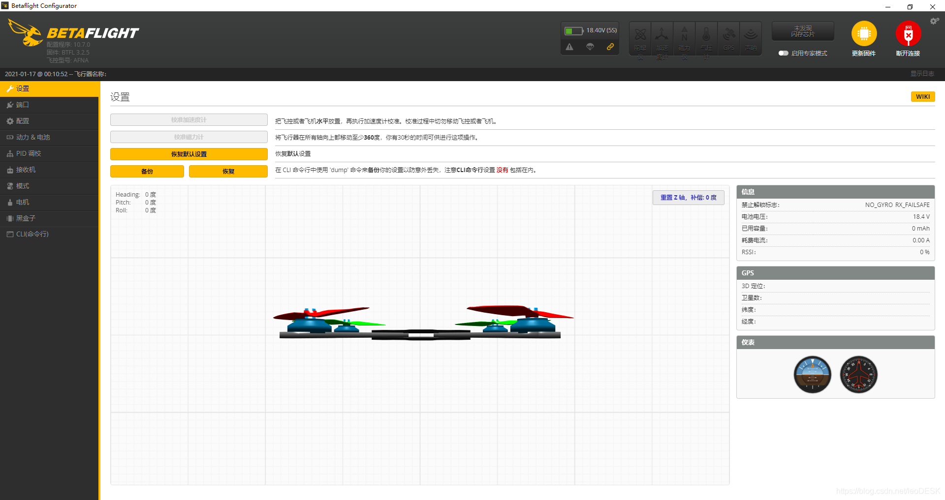

stm32F103c8t6飞控固件烧录
软件
batefalight 固件和调参软件 资源:
github
固件:betaflight_3.2.5_NAZE 旧版本
烧录固件
准备
- stm32f103c8t6
- CH340G ttl转串口
- 串口驱动
开始
- f103c8t6核心板上
BOOT0 ------> 3.3v
BOOT1 ------> GND
- 串口
PA9 -------> RX
PA10 -------> TX
- 加载固件
- 固件加载成功后烧录按钮会显示,点击烧录
- 失败原因: 串口打开失败,boot0没有置1,没有点击无重复序列
连接
- 确保烧录成功后,把boot0再置0,连接好串口后点击连接
- 实测开发板stm32f103VE和stm32ZE烧录成功后连接不成功。
