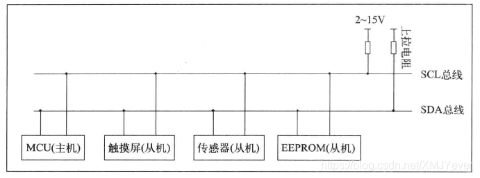

1.1 物理层
- 它只使用两条总线线路:一条双向串行数据线(SDA),一条串行时钟线(SCL);
- 每个连接到总线的设备都有一个独立的地址,主机可以利用这个地址进行不同设备之间的访问;
- 多主机同时使用总线时,为了防止数据冲突,会利用仲裁方式决定由哪个设备占用总线;
- 具有三种传输模式:标准模式的传输速率为100KB/s,快速模式为400KB/s,高速模式下可达3.4MB/s,但目前大多I2C设备尚不支持高速模式;
- 片上的滤波器可以滤去总线数据线上的毛刺波以保证数据完整;
- 连接到相同总线的IC数量受到总线的最大电容400pF限制;
- 下图所示为常见的I2C通信系统
