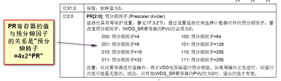

预分频系数有什么用?

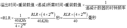

“溢出时间”如何计算?

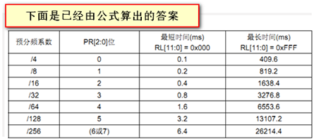

不同预分频系数,不同重装载值对应的溢出时间
最短超时时间与最长超时时间
最短超时时间
当重装载值是1且预分频系数为1时,溢出时间为(1/40KHz)s
最长超时时间
当重装载值是0x0FFF且预分频系数是256时,溢出时间是(1/40KHz*256*0xFFF)s

设置独立看门狗的预分频系数,确定时钟
IWDG_SetPrescaler()
