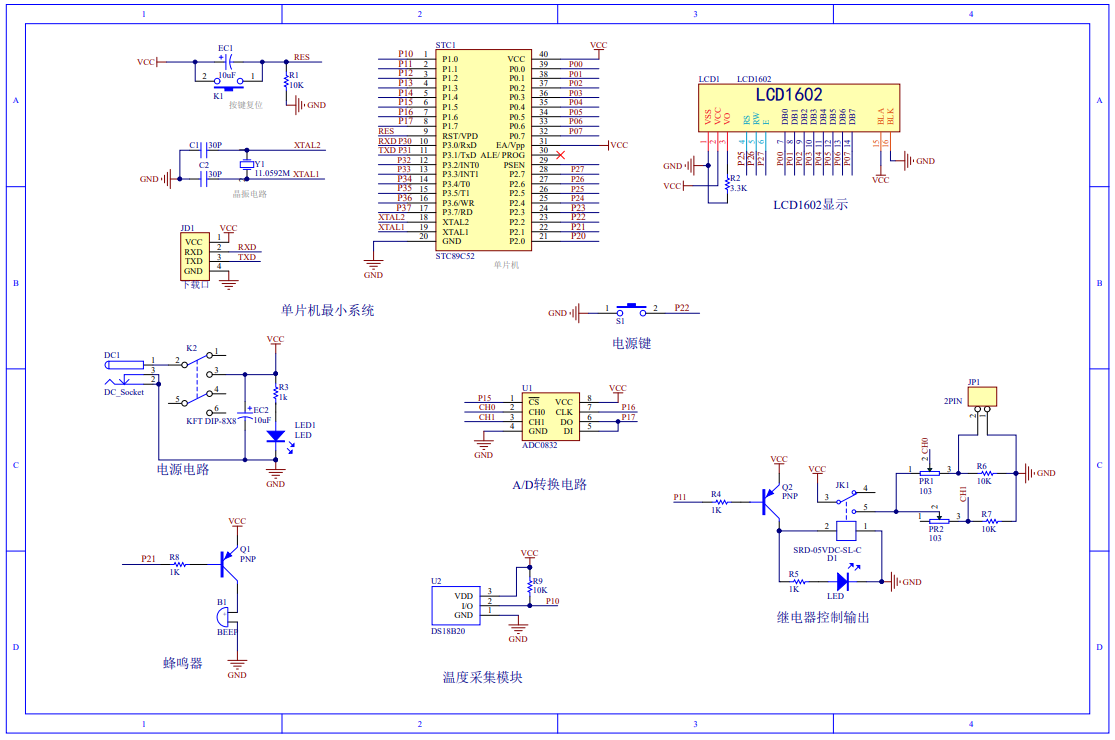

原理图:

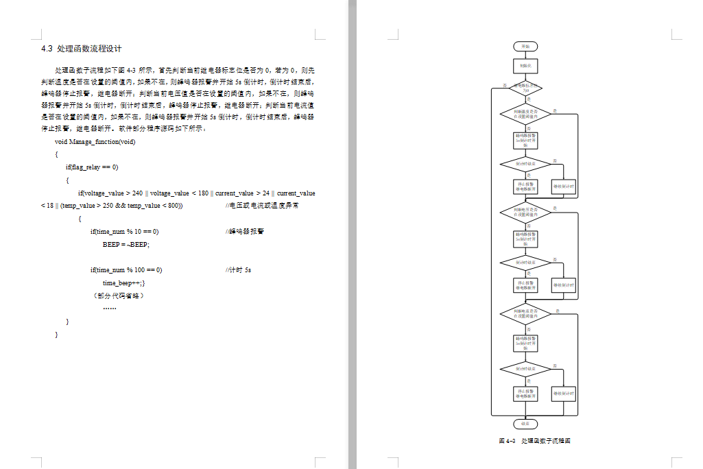

软件设计流程:

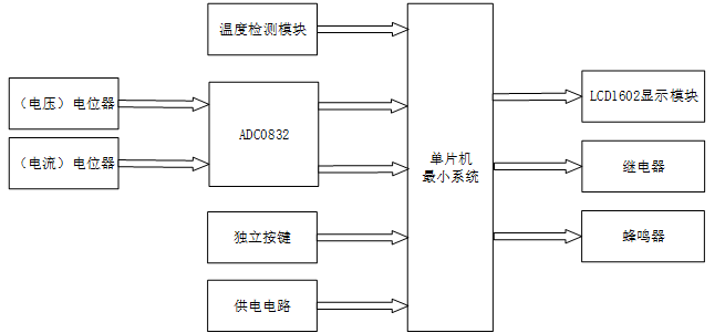

系统框图:
本设计以STC89C52单片机为核心控制器,加上其他的模块一起组成电冰箱保护的整个系统,其中包含中控部分、输入部分和输出部分。中控部分采用了STC89C52单片机,其主要作用是获取输入部分数据,经过内部处理,控制输出部分。输入由五部分组成,第一部分是DS18B20温度检测模块,通过该模块可检测当前的温度值;第二部分是电位器和ADC0832组成的电压检测模块,通过该模块可检测当前的电压值;第三部分是电位器和ADC0832组成的电流检测模块,通过该模块可检测当前的电流值;第四部分是独立按键,通过一个独立按键控制继电器的开关;第五部分是供电电路,给整个系统进行供电。输出由三部分组成,第一部分是LCD1602显示模块, 通过该模块可以显示当前的温度、电压值、电流值等;第二部分是继电器,当5s倒计时结束后时,继电器断开,也可以用按键控制继电器的闭合与断开;第三部分是蜂鸣器,当温度、电压、电流不在设置的阈值内时,蜂鸣器会报警。

原理图:
软件设计流程:
系统框图:
