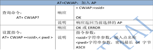

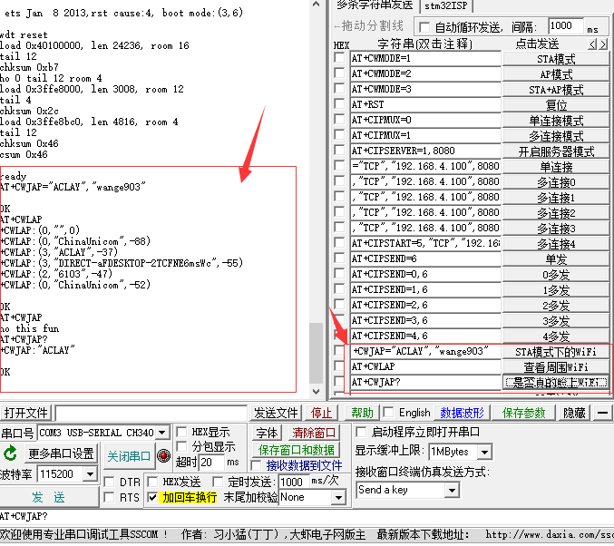

1,发送AT+CWMODE=1设置为Station模式
2,AT+RST  重启生效
3,连接WiFi AT+CWJAP="ssid","pwd"
ssid–>WiFi 账号
pwd–>WiFi密码
发送 AT+CWLAP 可以查询周围的wifi信号
发送 AT+CWJAP? 可以看一看wifi是否真的连接上

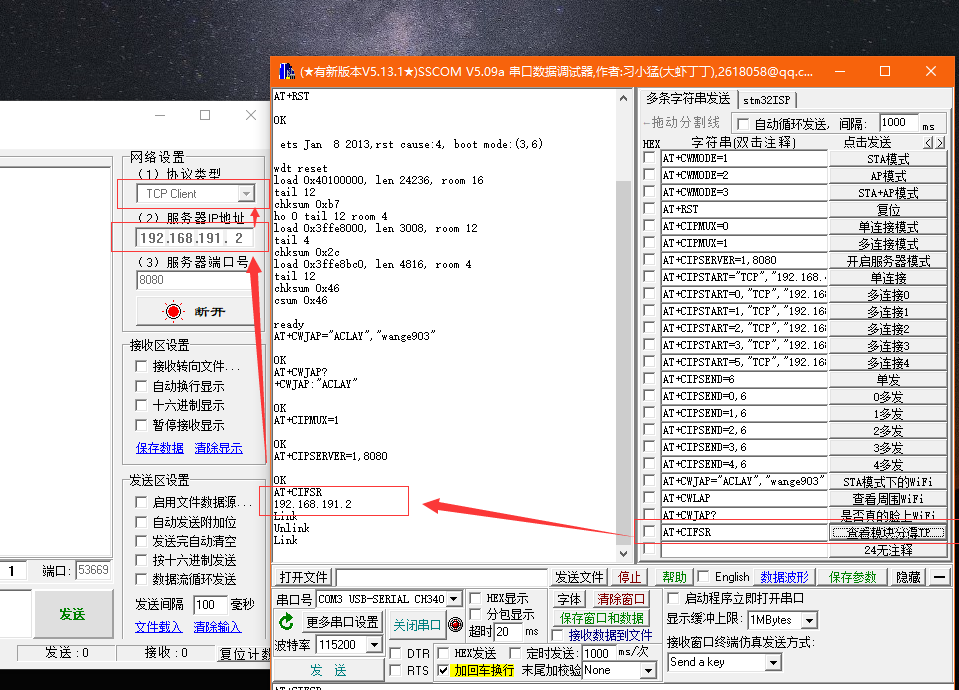

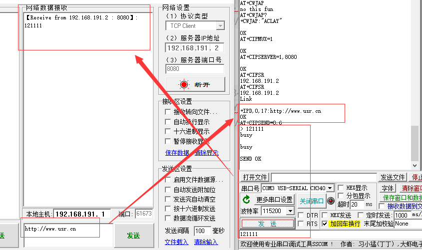

4,AT+CIPMUX=1 启动多连接
5,AT+CIPSERVER=1,8080 打开服务器端口为8080

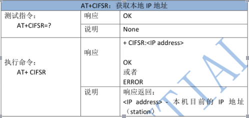

6,AT+CIFSR 看一下你模块现在分得的ip是多少,因为只要模块连网就会重新分配ip地址。这也是网络助手里面远程主机栏要填写的ip地址
模块分得IP为服务器IP
