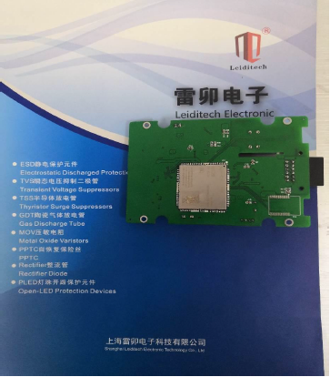

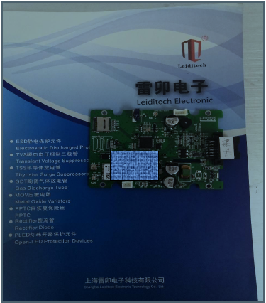

  2.1、客户产品图片
  2.2、客户产品图片

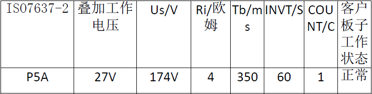

  3、汽车抛负载要求测试指标

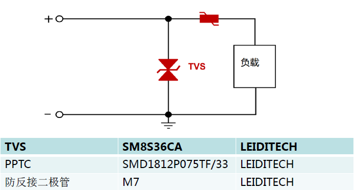

  4、目前采取的电路保护方案

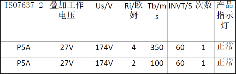

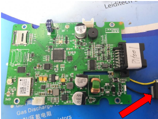

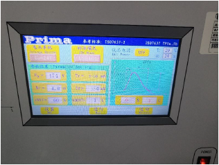

  5.1、测试图片
  6、测试记录
  7、测试结果
  SM8S36CA可以满足客户板卡的测试要求。
  后端PPTC可以保护后级电路的过流要求
  8、是否需要改进措施
  根据可靠性的要求,本方案完全满足测试需求。
  并有充足的余量。
