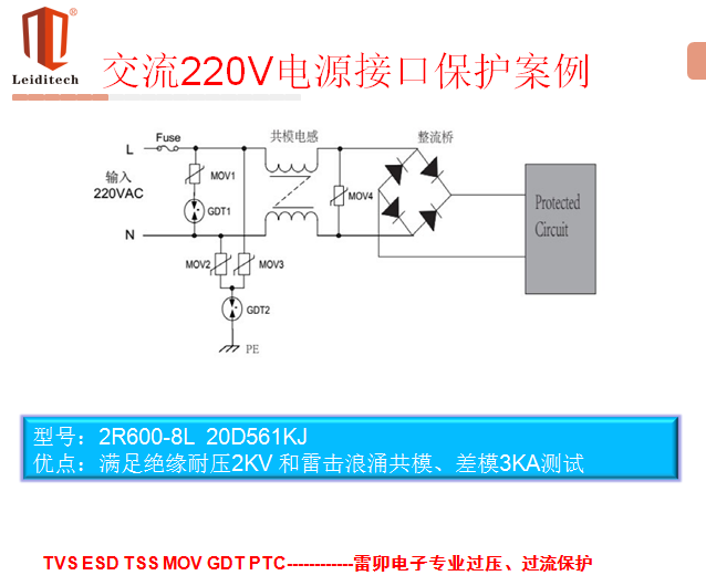

六、AC220V 保护电路
220V 交流的保护既要考虑浪涌的保护能力,还要考虑经常收雷击的次数,导致的压敏漏流变大,所以需串入GDT
在满足浪涌的同时,还要考虑安规绝缘耐压的测试要求,选择准确型号的GDT。

六、AC220V 保护电路
