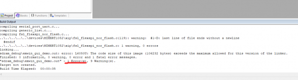

Lcd仿真不可用的原因是什么?
Lcd的例程都有这个问题导致
仿真
不可用,找不到原因。
(2)
元办叙
2022-1-12 10:06:41
有32768字节码大小限制的受限版本
这是版本限制了,代码体量只能是32K
买正版的就行了,或者自己百度破解方法
有32768字节码大小限制的受限版本
这是版本限制了,代码体量只能是32K
买正版的就行了,或者自己百度破解方法
刘伟
2022-1-12 10:06:50
错误:此映像的代码大小(106232字节)超过了此版本的链接器所允许的最大大小
建议使用正版的软件,或者百度一下解决办法
