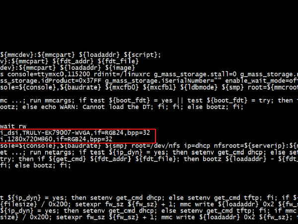

OK_MX6X_C使用Linux-4.1.15版本内核启动开发板为什么屏幕只有背光,hdmi信号也没有?
开发板
OK_MX6X_C(七寸mipi电容屏)使用Linux-4.1.15版本内核启动
开发板
为什么屏幕只有背光,hdmi信号也没有。
下图为启动时的环境变量截选

3.0.35和4.1.15的内核不同,所以3.0.35支持4.1.15不支持。您如果想4.1.15支持需要修改内核ipu_id和disp_ip配置,没有验证,如需要可以自行修改验证。
您测试的时候是这么配的吗:
MIPI: fb0设置成MIPI 1024x600,fb1 设置成 off。
HDMI :fb0设置成HDMI 1920x1080M@60,fb1 设置成off。

我们现在双屏显示不支持mipi+hdmi,具体支持的型号可参考软件手册 附录二 设置双屏显示。
您接的是我们的mipi屏吗?想验证两个屏是否能够显示可在uboot菜单中把副屏关掉之后 把主屏分别配置成mipi或hdmi进行测试。

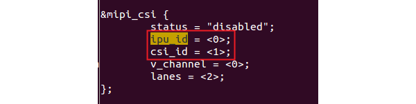

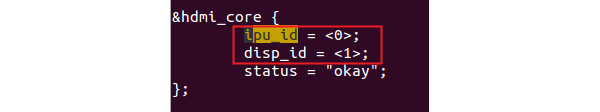

只能大概给您个方法:在 arch/arm/boot/dts/imx6qdl-sabresd.dtsi 中搜索ipu_id,可看到hdmi和mipi的ipu_id和disp_id相同,都是01。把他俩改成不同的重新编译烧写即可。改的值可为00 01 10 11。您可以先试试这种方法是否生效,如果不生效还需要搜索一下在其他地方是否也需要配置。
