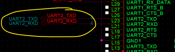

你好,使用FETMX6UL_c设计的产品,上电后核心板上电压如下,TP705(3.3)TP708(1.35)TP704(3.3V)TP702(1.38)TP709(3.26)TP
709(3.28)

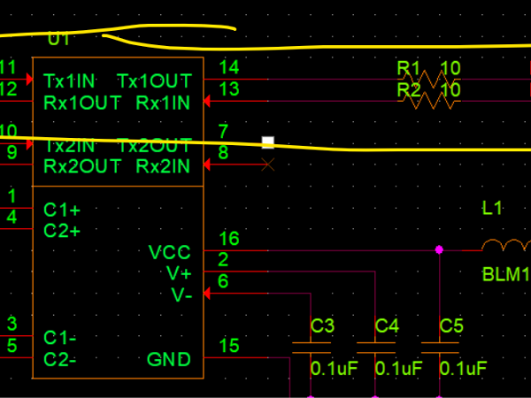

从规格上看,上述电压均正常,但是debug串口1没有输出,串口电路如下
在检查中发下,核心板的PMIC_ON_REQ没有输出?
1和2
有下面的问题:
1、按上述电路连接,debug没有输出的原因?手头没有示波器,只能看串口。

  • PMIC_ON_REQ的驱动能力确实比较弱,在设计时一般要求他的下拉电阻在100K以上, 如果PMIC_ON_REQ没有抬起来的话核心板是无法运行起来的。
