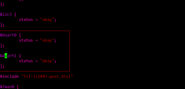

上测试串口TTL UART 2 .3 .4 发现uart 2 可以收发 uart 3 .4 只能接收不能发送。
开发板串口对应资源如下:
Uart1: ttyS0 Debug功能正常
Uart2: ttyS1 可以正常的收发。
Uart3: ttys2 只能接收,不能发送。
Uart4: ttys3 只能接收,不能发送。
蔡丹青
2022-1-6 09:25:44
我这边看了一下软件uart3和uart4是关闭状态,您可以在这个路径下打开重新编译烧写dtb
测试一下
OK10xx-linux-fs/flexbuild/packages/linux/linux/arch/arm64/boot/dts/freescale/fsl-ls1043a-rdb.dts
再仿照下图添加duart2和duart3 okay就可以
测试一下
