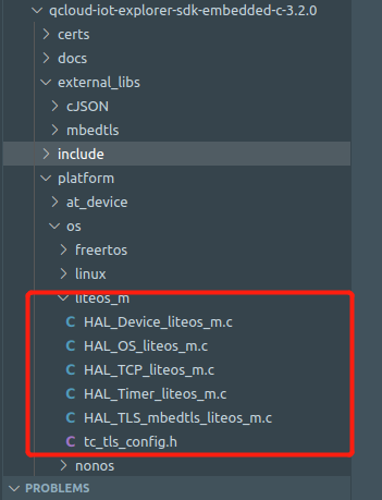

按照上一篇对接华为云的套路,我们首先来找官方sdk,茫茫文档中给我看到了那熟悉的标志:
文档写了,我们要实现里面的这些家伙接口,这里有
霍一二:仔细一,好还稀呢,但是不怕,都是打工人,谁怕谁啊,二话不说我就写,结果就给我写出来了:
写出来这些后就可以准备结婚了吗?
nonono,我们还没有做BUILD.gn文件呢,话管说,直接教你写:
整完之后就可以尝试一下有没有错误了。整完之后就可以尝试一下有没有错误了。
