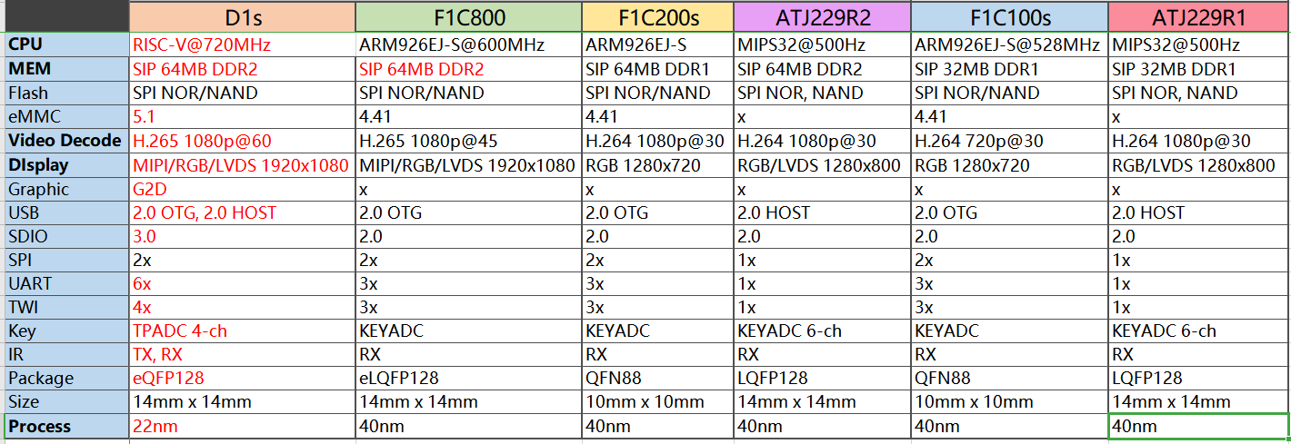

作为全志老垃圾佬,看到全志新出的D1s,拿来和之前玩惯的F1C100、C200等芯片进行了对比,D1s是真的香,果断切D1s,还能玩RISC-V,本垃圾佬也做一次科技的弄潮儿
