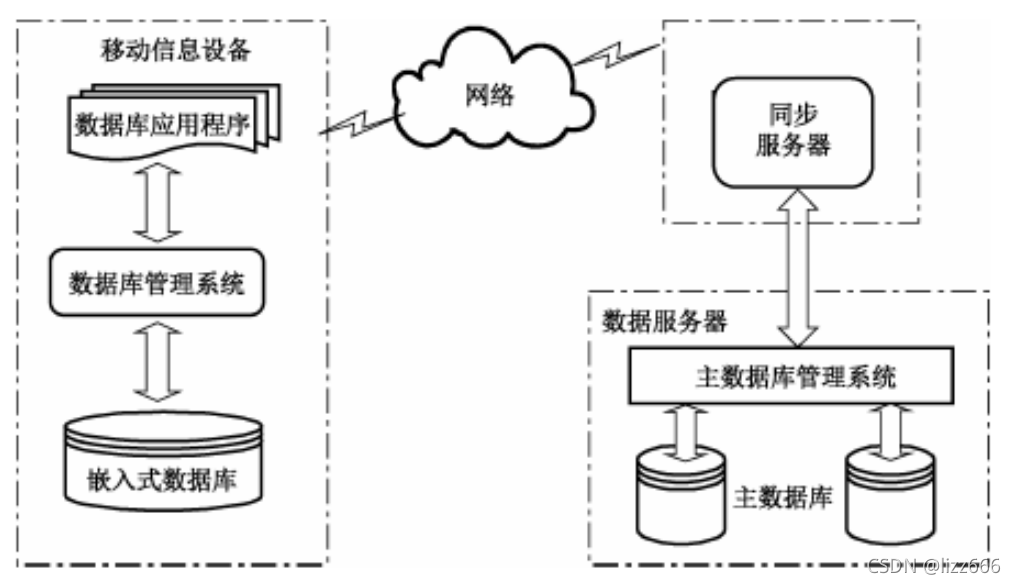

嵌入式数据库组成
嵌入式数据库管理系统:嵌入式数据库管理系统是一个功能独立的单用户数据库管理系统。它可以独立于同步服务器和主数据库管理系统运行,对嵌入式系统中的数据进行管理,也可以通过同步服务器连接到主服务器上,对主数据库中的数据进行操作,还可以通过多种方式进行数据同步。
同步服务器:同步服务器是嵌入式数据库和主数据库之间的连接枢纽,保证嵌入式数据库和主数据库中数据的一致性。
数据服务器:数据服务器的主数据库及数据库管理系统可以采用 Oracle 或 Sybase等大型通用数据库系统。
连接网络:主数据库服务器和同步服务器之间一般通过高带宽、低延迟的固定网络进行连接。移动设备和同步服务器之间的连接根据设备的具体情况可以是无线局域网、红外连接、通用串行线或公众网等。
