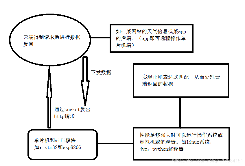

在今天,万物连接云端,我们无时无刻不从云端获取信息。开关控制也变成了远程开关控制。我们也一直共享着来自云端的信息(比如天气,路况,时间等等)。然而有好多场景既需要来自云端的信息又不需要强悍的终端。这就需要我们开发一套能够直接与云端通讯的微型设备。
思路图解:
1.单片机实现socket
如stm32可以通过串口给esp8266发送at指令,从而开启tcp连接。
esp8266的at指令可以见这篇文章:https://blog.csdn.net/lsalp/article/details/80592533
2.实现socket后实现http

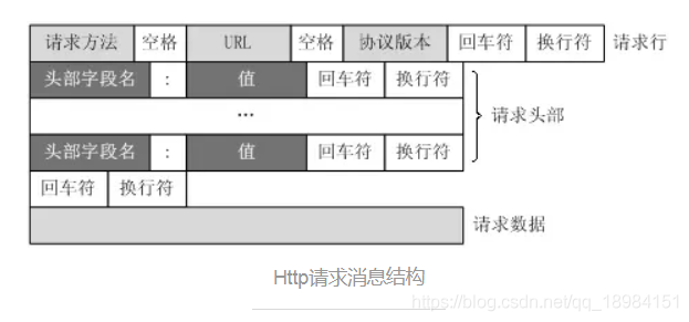

GET /mix/76.html?name=kelvin&password=123456 HTTP/1.1Host: www.fishbay.cnUpgrade-Insecure-Requests: 1User-Agent: Mozilla/5.0 (Macintosh; Intel Mac OS X 10_11_5) AppleWebKit/537.36 (KHTML, like Gecko) Chrome/56.0.2924.87 Safari/537.36Accept: text/html,application/xhtml+xml,application/xml;q=0.9,image/webp,*/*;q=0.8Accept-Encoding: gzip, deflate, sdchAccept-Language: zh-CN,zh;q=0.8,en;q=0.6作者:飞鱼湾链接:https://www.jianshu.com/p/8fe93a14754c来源:简书简书著作权归作者所有,任何形式的转载都请联系作者获得授权并注明出处。
这就是http协议的基本结构,我们只需使用单片机发送相同格式的文本即可进行http请求。

比如:我们在远处向云端发送了一个指令,家里的扫地机器人就开始了扫地。比如外面下雨了,但我们人不能及时去关闭窗户,我们就可以在远端通过指令关闭窗户。又比如智能农场得到网络上的天气信息后做出响应是浇水还是升温......总之,万物互联
