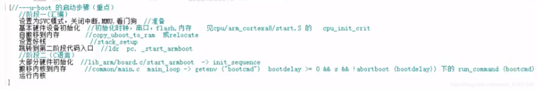

Uboot的启动流程:
1.(汇编)设置为SVC模式,初始化关键硬件。关闭看门狗,中断,MMU和CPU缓存;开启时钟,串口,内存和FLASH
2.自搬移uboot到内存
3.设置堆栈
4.跳到第二段代码的入口。即修改PC指针到C代码的入口函数地址。
1.初始化大部分硬件
2.把内核从flash中搬到内存ram里面运行
3.运行内核
