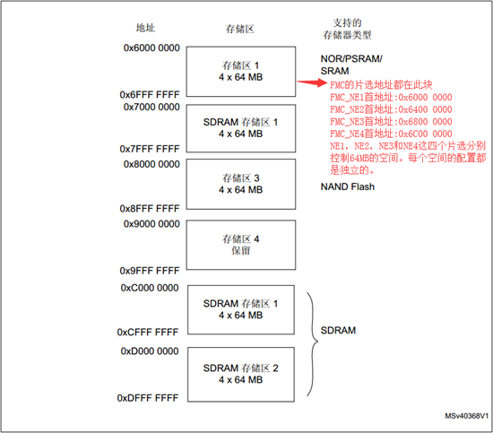

FMC总线可操作的地址范围0x60000000到0xDFFFFFFF,具体的框图如下:
从上面的框图可以看出,NOR/PSRAM/SRAM块区有4个片选NE1,NE2,NE3和NE4,但由于引脚复用,部分片选对应的引脚要用于其他功能,而且要控制的总线外设较多,导致片选不够用。因此需要增加译码器。

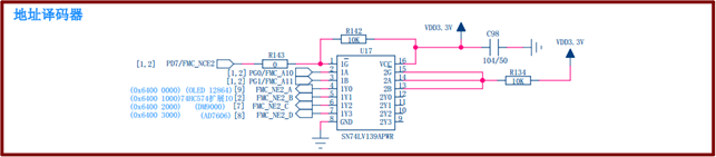

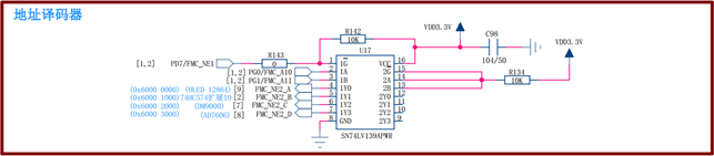

有了前面的认识之后再来看下面的译码器电路:

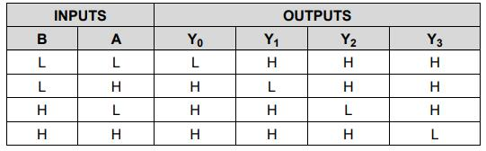

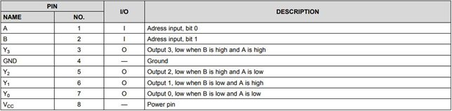

SN74LVC1G139APWR是双2-4线地址译码器,也就是带了两个译码器。原理图上仅用了一个。下面是139的真值表和引脚功能:
通过上面的原理图和真值表就比较好理解了,真值表的输出是由片选FMC_NE1和地址线FMC_A10、FMC_A11控制。
FMC_NE1 输出低电平:
- FMC_A11(B),FMC_A10(A) = 00时,1Y0输出的低电平,选择的是OLED。
- FMC_A11(B),FMC_A10(A) = 01时,1Y1输出的低电平,选择的是74HC574。
- FMC_A11(B),FMC_A10(A) = 10时,1Y2输出的低电平,选择的是DM9000。
- FMC_A11(B),FMC_A10(A) = 11时,1Y3输出的低电平,选择的是AD7606。

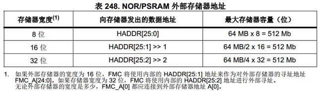

然后我们再计算译码器的地址,注意,这里地址的计算都是按照FMC的32bit访问模式计算的,因为我们的V7程序中是将NE1对应的FMC配置为32bit模式了。
具体FMC的32bit访问模式,16bit访问模式和8bit访问模式的区别在第47章的2.4小节有详细讲解。
32bit模式下,我们计算A10和A11的时候,实际上需要按HADDR12和HADDR13计算的。
如果来算NE1 + HADDR12 + HADDR13的四种组合地址就是如下:
NE1 + HADDR13 + HADDR12 = 0x6000000 + 0<<13 + 0<<12 = 0x60000000
NE1 + HADDR13 + HADDR12 = 0x6000000 + 0<<13 + 1<<12 = 0x60001000
NE1 + HADDR13 + HADDR12 = 0x6000000 + 1<<13 + 0<<12 = 0x60002000
NE1 + HADDR13 + HADDR12 = 0x6000000 + 1<<13 + 1<<12 = 0x60003000
这样一来,原理图里面给的地址就对应上了。同理如果配置为16位模式和8位模式,大家应该也都会计算了。

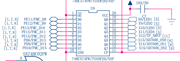

48.2.3 第3步,FMC的IO扩展部分

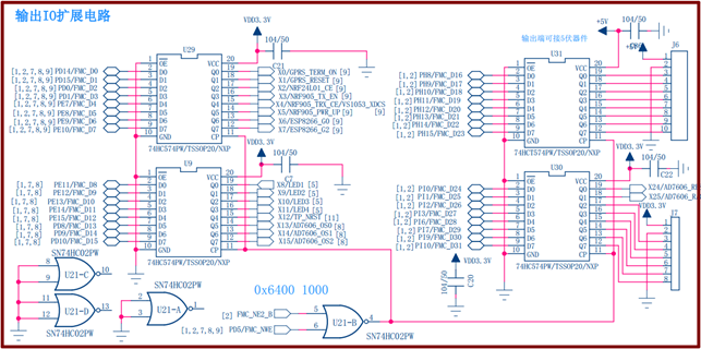

先来看下IO扩展的原理图实现,如果不太了解FMC的通信时序和数字逻辑芯片的使用,可能会比较懵,下面逐一为大家说明。
有了这个原理图,首先要做的就是了解74HC574和SN74HC02的功能。

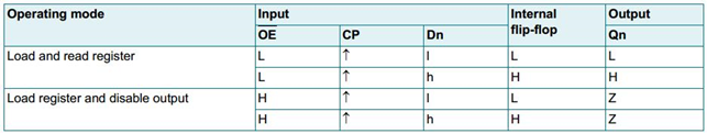

74HC574是一款8位三态D触发器,起到锁存的功能,上升沿触发,对应的真值表如下(L表示低电平,H表示高电平,Z表示高阻):

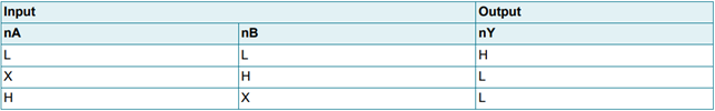

SN74HC02是一款2输入或非门,一个芯片带了四组或非门,对应的真值表如下(L表示低电平,H表示高电平):

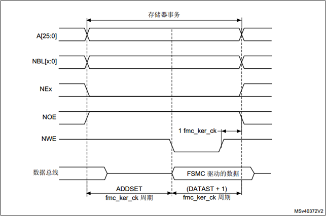

有了这个认识后,我们再来看FMC的配置,V7开发板的BSP驱动包里面专门做了一个IO扩展的FMC配置,即文件bsp_fmc_io.c,配置方式是FMC_AccessMode_A,这种模式对应的写时序是:
那么问题来了,我们要实现的功能是通过FMC输出的数据要锁存在扩展IO的输出端,否则FMC时序信号消失了,扩展IO的输出数据也消失了,就起不到控制作用了。所以就用到74HC574的锁存功能,而锁存的实现需要一个上升沿触发,这个上升沿就是通过74HC02输出的。
再结合上面FMC写时序图,在NE片选为低电平,NWE写使能信号为高电平期间,即地址建立时间段ADDSET内,74HC02是输出的低电平。
进入到DATAST数据建立阶段,在NE片选为低电平,NWE写使能信号也为低电平时,74HC02输出高电平,正好是实现1个上升沿的变化,将数据总线上的数据锁存到74HC574的输出端了。这里隐含了一个知识点,数据还没有完全建立起来就锁存是不是会有问题。在下面的3.3小节配置具体时序参数时再为大家说明。
48.2.4 第4步,举例扩展IO驱动LED应用
进行到这里,再回过头来看LED驱动就比较好理解了。操作LED的亮灭就是操作FMC的数据引脚D8,D9,D10和D11。
对地址0x64001000发送数据就可以了,但是如何对这个地址发送数据呢? 反映到C语言的实现上就是通过固定地址的指针变量(跟我们操作寄存器是一样的),即
#define HC574_PORT *(uint32_t *)0x64001000
如果要点亮LED1(低电平点亮),就是 HC574_PORT = 0x0000 0000。
如果要熄灭LED1就是HC574_PORT = 0x0000 0100,即操作FMC_D8的高低电平即可。

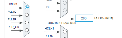

使用FMC可以选择如下几种时钟源HCLK3,PLL1Q,PLL2R和PER_CK:
我们这里直接使用HCLK3,配置STM32H7的主频为400MHz的时候,HCLK3输出的200MHz,这个速度是FMC支持的最高时钟,正好用于这里:

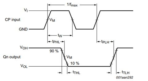

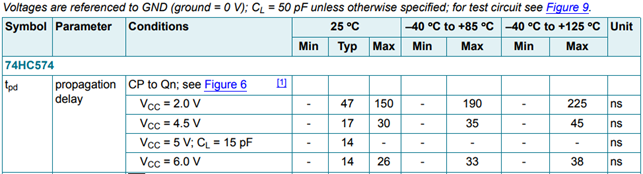

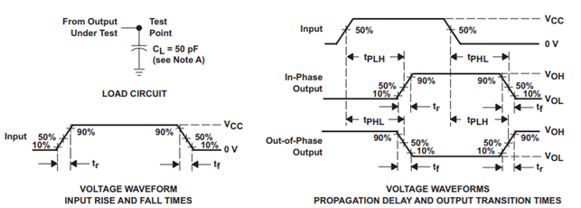

这里要补充两个重要的知识点,74HC574的CP端接收到上升沿触发到Qn输出的时间参数:
通过时序图和对应的参数要了解到以下几点:
- tpd传输延迟在这里等效于tPHL和tPLH。
- V7开发板的74HC574有三片是3.3V供电,另外一片是5V供电。参数表格里面没有给3.3V供电时的参数,也没有最小值。

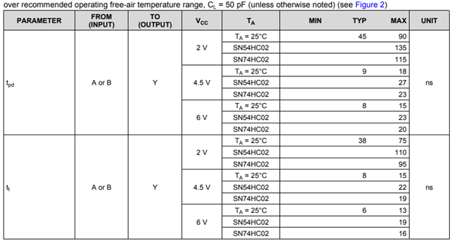

了解了74HC574,再来看SN74HC02:
- tt过渡时间等效于tr上升沿时间和tf下降沿时间。
- V7开发板的74HC574有两片是3.3V供电,另外两片是5V供电。参数表格里面没有给3.3V和5V供电时的参数,也没有最小值。
对应74HC574和74HC02的时序参数有个了解后,再来看本章2.3小节末尾的问题:
当写使能信号NWE出现下降沿后,74H02或非门就会输出一个上升沿,然后触发74HC574做锁存。此时我们要考虑到一个重要的知识点,就是使用的数字逻辑芯片有个传输延迟问题,也就是要我们要保证74HC02的tpd传输延迟时间 + 74HC02的tr传输延迟时间 + 74HC574的tpd传输延迟时间的这段时间内,数据总线上要有数据,所以保证DATAST数据建立时间够大就行。实际测试FMC频率在200MHz的情况下,2-3个FMC时钟周期就已经可以正常使用。
有了这些认识后,再来看FMC的时序配置就比较好理解了:
1. /*2. ******************************************************************************************************3. * 函 数 名: HC574_ConfigFMC4. * 功能说明: 配置FMC并口访问时序5. * 形 参: 无6. * 返 回 值: 无7. ******************************************************************************************************8. */9. static void HC574_ConfigFMC(void)10. {11. SRAM_HandleTypeDef hsram = {0};12. FMC_NORSRAM_TimingTypeDef SRAM_Timing = {0};13. 14. hsram.Instance = FMC_NORSRAM_DEVICE;15. hsram.Extended = FMC_NORSRAM_EXTENDED_DEVICE;16. 17. /* FMC使用的HCLK3,主频200MHz,1个FMC时钟周期就是5ns */18. /* SRAM 总线时序配置 4-1-2-1-2-2 不稳定,5-2-2-1-2-2 稳定 */ 19. SRAM_Timing.AddressSetupTime = 5; /* 5*5ns=25ns,地址建立时间,范围0 -15个FMC时钟周期个数 */20. SRAM_Timing.AddressHoldTime = 2; /* 地址保持时间,配置为模式A时,用不到此参数 范围1 -15个时21. 钟周期个数 */22. SRAM_Timing.DataSetupTime = 2; /* 2*5ns=10ns,数据保持时间,范围1 -255个时钟周期个数 */23. SRAM_Timing.BusTurnAroundDuration = 1; /* 此配置用不到这个参数 */24. SRAM_Timing.CLKDivision = 2; /* 此配置用不到这个参数 */25. SRAM_Timing.DataLatency = 2; /* 此配置用不到这个参数 */26. SRAM_Timing.AccessMode = FMC_ACCESS_MODE_A; /* 配置为模式A */27. 28. hsram.Init.NSBank = FMC_NORSRAM_BANK1; /* 使用的BANK1,即使用的片选FMC_NE1 */29. hsram.Init.DataAddressMux = FMC_DATA_ADDRESS_MUX_DISABLE; /* 禁止地址数据复用 */30. hsram.Init.MemoryType = FMC_MEMORY_TYPE_SRAM; /* 存储器类型SRAM */31. hsram.Init.MemoryDataWidth = FMC_NORSRAM_MEM_BUS_WIDTH_32; /* 32位总线宽度 */32. hsram.Init.BurstAccessMode = FMC_BURST_ACCESS_MODE_DISABLE; /* 关闭突发模式 */33. hsram.Init.WaitSignalPolarity = FMC_WAIT_SIGNAL_POLARITY_LOW; /* 用于设置等待信号的极性,关闭突34. 发模式,此参数无效 */35. hsram.Init.WaitSignalActive = FMC_WAIT_TIMING_BEFORE_WS; /* 关闭突发模式,此参数无效 */36. hsram.Init.WriteOperation = FMC_WRITE_OPERATION_ENABLE; /* 用于使能或者禁止写保护 */37. hsram.Init.WaitSignal = FMC_WAIT_SIGNAL_DISABLE; /* 关闭突发模式,此参数无效 */38. hsram.Init.ExtendedMode = FMC_EXTENDED_MODE_DISABLE; /* 禁止扩展模式 */39. hsram.Init.AsynchronousWait = FMC_ASYNCHRONOUS_WAIT_DISABLE; /* 用于异步传输期间,使能或者禁止40. 等待信号,这里选择关闭 */41. hsram.Init.WriteBurst = FMC_WRITE_BURST_DISABLE; /* 禁止写突发 */42. hsram.Init.ContinuousClock = FMC_CONTINUOUS_CLOCK_SYNC_ONLY; /* 仅同步模式才做时钟输出 */43. hsram.Init.WriteFifo = FMC_WRITE_FIFO_ENABLE; /* 使能写FIFO */44. 45. /* 初始化SRAM控制器 */46. if (HAL_SRAM_Init(&hsram, &SRAM_Timing, &SRAM_Timing) != HAL_OK)47. {48. /* 初始化错误 */49. Error_Handler(__FILE__, __LINE__);50. }51. }
这里把几个关键的地方阐释下:
- 第11 - 12行,对作为局部变量的HAL库结构体做初始化,防止不确定值配置时出问题。
- 第19行,地址建立时间,对于FMC的IO扩展来说,这个地方取值0都可以,因为主要还是ADDST数据建立时间起作用。但是考虑到扩展IO外接了多个控制设备,这里取值5个FMC时钟周期,大家可以根据实际情况做减小出来。
- 第20行,地址保持时间,对于FMC模式A来说,此参数用不到。
- 第22行,数据建立时间,实际测试2个FMC时钟周期就可以正常使用,大家可以根据情况加大此数值。
- 第23 – 25行,当前配置用不到这三个参数。
- 第28行,使用的BANK1,即使用的片选FMC_NE1。
- 第31行,由于是扩展的32路IO,所以这里要配置为32位带宽。

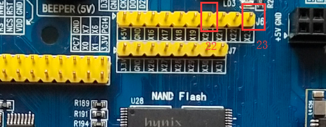

FMC扩展引脚20和23的位置:

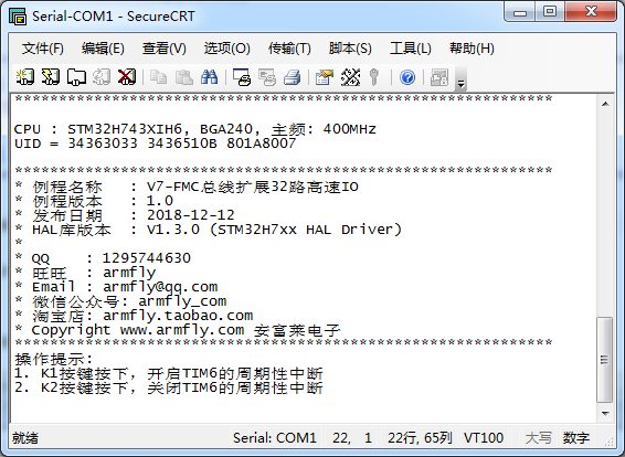

上电后串口打印的信息:
波特率 115200,数据位 8,奇偶校验位无,停止位 1

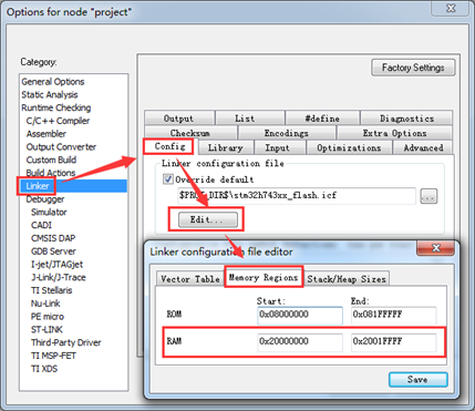

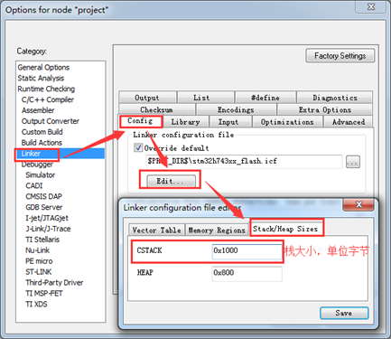

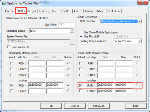

系统栈大小分配:
RAM空间用的DTCM:
硬件外设初始化
这里把几个关键的地方阐释下:

FMC扩展引脚20和23的位置:
上电后串口打印的信息:

系统栈大小分配:
RAM空间用的DTCM:
