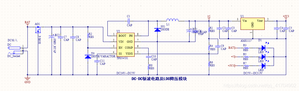

关于开关电源芯片和稳压芯片

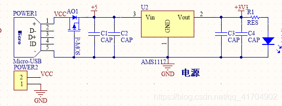

在遥控器和主控板上,一共存在三组电源,一组开关电源电路,两组稳压电路,相信有点嵌入式开发经验的同学或者参加过比赛的同学都知道这玩意是干嘛的,个人是不推荐使用LM2596这一系列的开关电源芯片了,不过如果出于成本考虑的话,请自行选择,自行修改电路。
主控板上采用的是TPS54531开关电源芯片,高达500KHz的开关频率,让输出电压的纹波更小,电源更加稳定,电源电路能输出5A的峰值电流(理想状态),经过ASMS1117-3.3V电源芯片后,输出3.3V经过滤波电容供给MCU进行供电。28V以内,随便你供电,造坏了,你就是买的假芯片了。
遥控器就比较简单了,直接用充电宝供电就完事了,后接一路LDO即可。

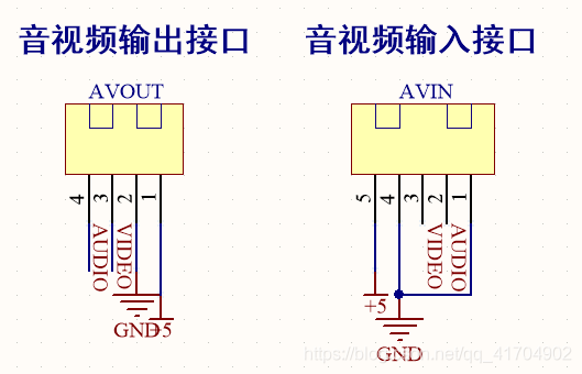

关于图传
我只是在电路上增加了图传接口,在市面上买的图传接口和我的肯定不相同,需要自己改线。接口接线定义如下。

AO3401是PMOS管,在电路里面用了两个,构成防反接电路。
