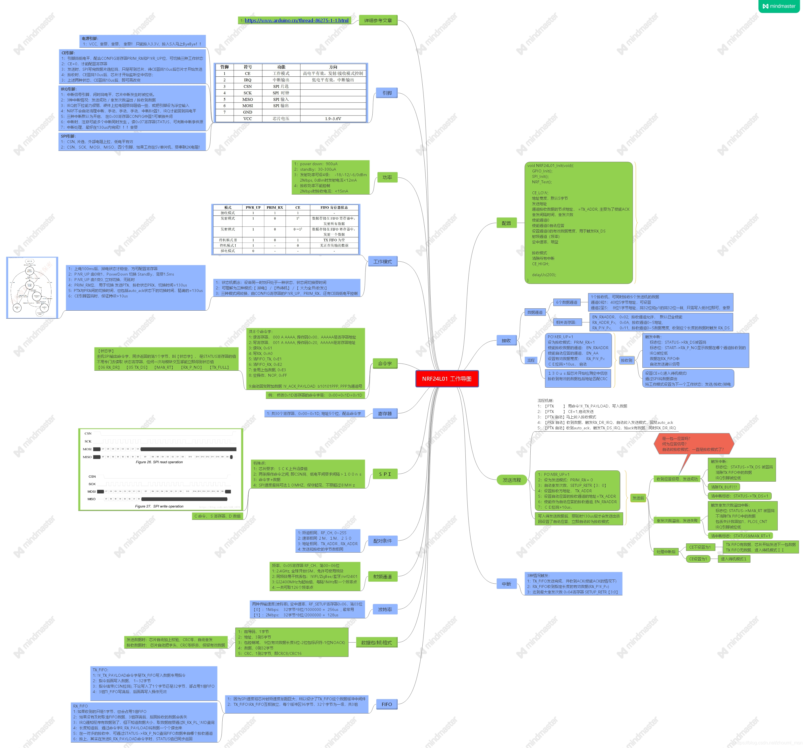

一、思维导图
3种主要工作模式、8个命令字、每包32字节有效数据,等等这些,直接思维导图更有效,不用文字啰嗦。
对主要点进行了组织,包括了工作模式、命令字等图例,认真过一遍,心里马上就能有个框框。
点击一下图片能变成清晰的大图。当然,右击保存就更方便查看了。
