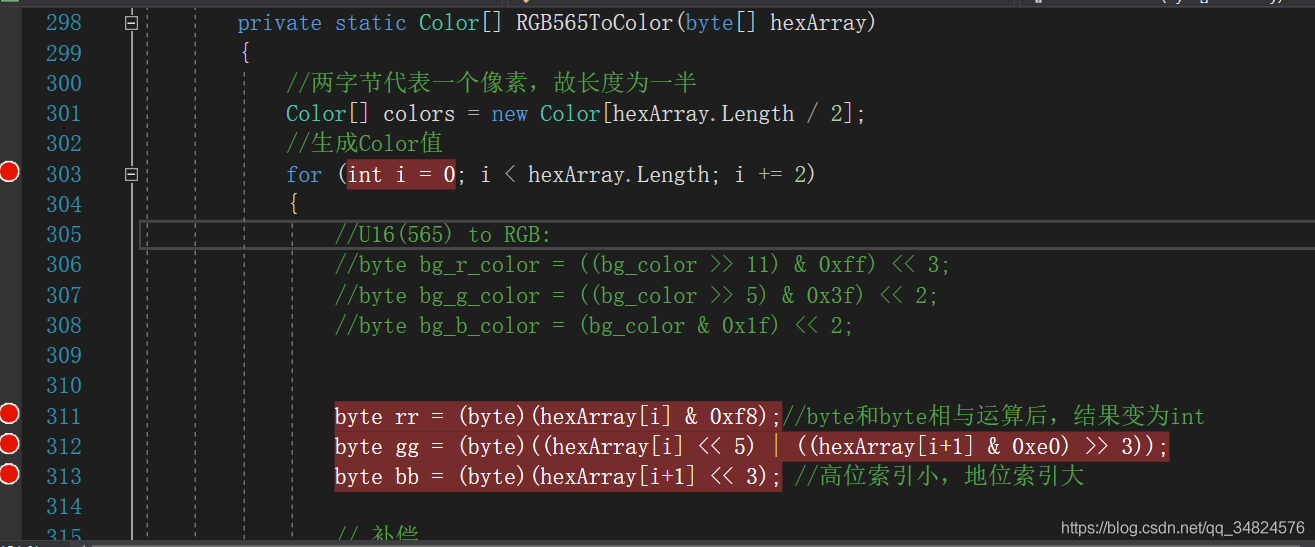

我是直接把要发送到屏幕的数据直接发送到上位机,上位机有协议的要加上协议,数据头和尾巴;还有要区分32库函数printf和USART_SendData()的区别,区分发送的数据是字符还是十六进制原始数据,数据长度要计算清楚;我才采集的是320*240 RGB565的图像,得到的是16位数据,串口一次只能发送8位,所以分成两个字节发送,也就是发送的图像数据量是320*240*2,一定要区分发送字节的高位低位,很重要很重要很重要,上位机RGB565转RGB888要用得到,直接决定显示的成败;
但是用printf发送,如果用我这种方式发送,发送的是字符,prinft("%04X", color);如果color=0xFEA5,串口收到的是'F' 'E' 'A' '5',在上位机上还有一步转化操作,所以发送的数据量就是320*240*2*2(至于我为什么这么写,完全是为了兼容我的上位机,上位机是参考的别人代码,懒得大改了,c#不是很熟练,就在MCU上动手脚了),这个地方也会有一个问题,printf()发送速度会比USART_SendData()速度慢,可能会导致上位机显示的图像有线条。线条问题最后是通过提高波特率解决的,用的200000;

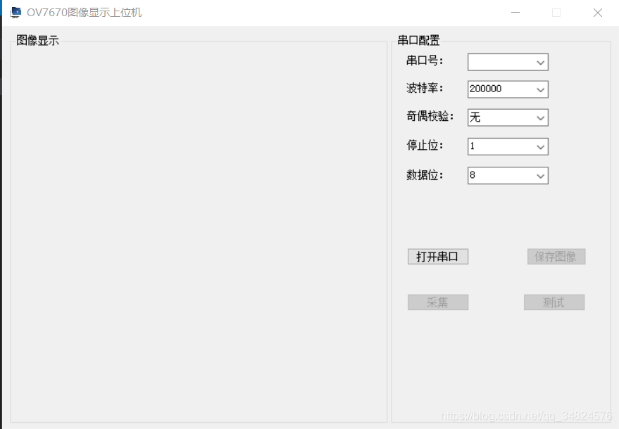

上位机开发语言:C#,参考连接https://blog.csdn.net/zyxhangiian123456789/article/details/79163959,加了图像采集和测试按钮,改进了保存图片的方式;
测试按钮是测试上位机和单片机死否通信正常,点击此按钮会给单片机发送一组指令,让单片机绿灯闪烁两次,代表通信正常;
采集按钮是发送指令让单片机拍照上传,点击后绿灯亮起,代表正在发送数据,绿灯灭后代表数据发送完毕,如果上位机没有显示图像则代表发送失败;
保存按钮改进了原作者只能覆盖保存的功能,点击保存会连续保存不会覆盖上一张保存的照片;
数据发送高位地位和原作者有区别;
