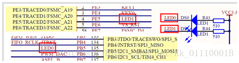

显然led的硬件连接很简单分别连接了IO口PE5和PB5,另一端串联一个电阻共同接地。

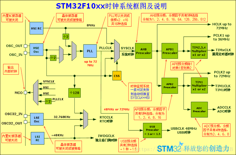

我们知道任何外设的驱动都要使能相应的时钟,首先看stm32系统的时钟框图
经查阅资料可知,GPIO的时钟在APB2的外设时钟使能寄存器上,相关函数的定义在stm32f10x_rcc.h中 void RCC_APB2PeriphClockCmd(uint32_t RCC_APB2Periph, FunctionalState NewState)其源代码为:
