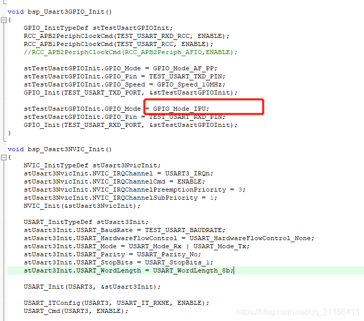

问题2:进接收中断后发现接收的数据与发送的不同
解决方法:
     时钟与波特率都计算过了,都没问题,但是接收数据还是会出现丢失的情况,后来发现如果RXD接口没有接上拉电阻的话就将该引脚模式设置为内部输入上拉。悬空的话可能导致数据出问题。配置如下
以上问题仅为个人遇到问题,仅提供解决思路,避免走弯路,具体问题具体分析,相信问题的发生一定是有原因的,一步一步的用专业的思维去解决。
