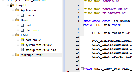

本文主要记录UART DMA操作方式,同时对STM32F103 UART驱动抽象出来实现帧数据接收
1、MDK工程目录(创建工程方式略)
main.c内容如下
运行后的结果是UART收到数据立即通过TX发送出去,同时LED状态反转一次
