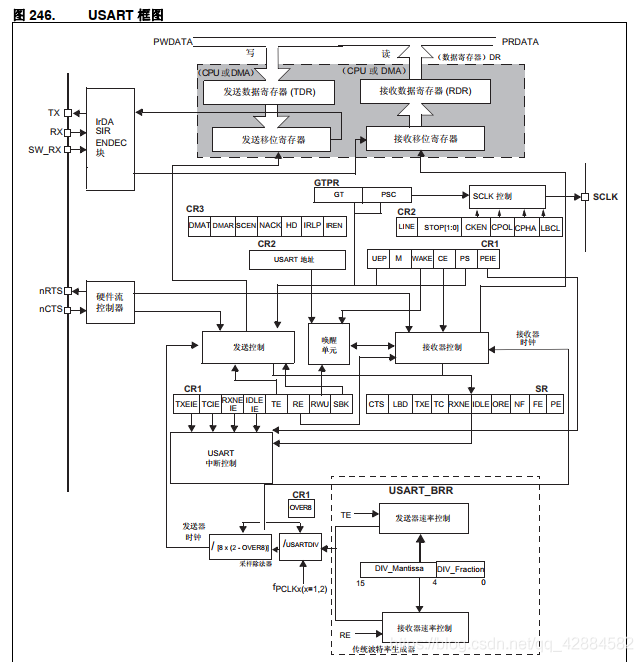

3、USART框图笔记
1、相关引脚(两个没写的是关于硬件流的)
TX:发送数据输出引脚。
RX:接收数据输入引脚。
SW_RX:数据接收引脚,只用于单线和智能卡模式,属于内部引脚,没有具体外部引脚。
SCLK:发送器时钟输出引脚。这个引脚仅适用于同步模式。
2、数据寄存器:
(1)、USART 数据寄存器(USART_DR)只有低 9 位有效,并且第 9 位数据是否有效要取决于USART 控制寄存器 1(USART_CR1)的 M 位设置,当 M 位为 0 时表示 8 位数据字长,当 M位为 1 表示 9 位数据字长,我们一般使用 8 位数据字长。
(2)、USART_DR 包含了已发送的数据或者接收到的数据。 USART_DR 实际是包含了两个寄存器,一个专门用于发送的 可写 TDR,一个专门用于接收的可读 RDR。当进行发送操作时,往 USART_DR 写入数据会自动存储在 TDR 内;当进行读取操作时,向 USART_DR读取数据会自动提取 RDR 数据,TDR 和 RDR 都是介于系统总线和移位寄存器之间。串行通信是一个位一个位传输的,发送时把 TDR 内容转移到发送移位寄存器,然后把移位寄存器数据每一位发送出去,接收时把接收到的每一位顺序保存在接收移位寄存器内然后才转移到 RDR。
3、控制器:控制收发的寄存器,使用 USART 之前需要向 USART_CR1 寄存器的 UE 位置 1 使能 USART。

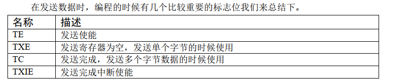

(1)发送器:当 USART_CR1 寄存器的发送使能位 TE 置 1 时,启动数据发送,发送移位寄存器的数据会在 TX 引脚输出,如果是同步模式 SCLK 也输出时钟信号。

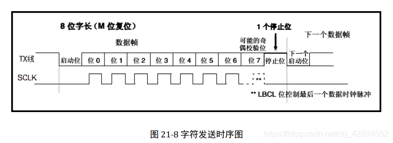

USART以字符帧的方式发送数据:一个字符帧包括:起始位+数据帧+停止位,起始位是一个位周期的低电平,位周期就是每一位占用的时间;数据帧就是我们要发送的 8 位或 9 位数据,数据是从最低位开始传输的;停止位是一定时间周期的高电平。停止位时间长短是可以通过 USART 控制寄存器 2(USART_CR2)的 STOP[1:0]位控制,可选 0.5 个、 1 个、 1.5 个和 2 个停止位。默认使用 1 个停止位。 2 个停止位适用于正常USART 模式、单线模式和调制解调器模式。 0.5 个和 1.5 个停止位用于智能卡模式。
发送器的工作过程:当发送使能位 TE 置 1 之后,发送器开始会先发送一个空闲帧(一个数据帧长度的高电平),接下来就可以往 USART_DR 寄存器写入要发送的数据。在写入最后一个数据后,需要等待 USART 状态寄存器(USART_SR)的 TC 位为 1,表示数据传输完成,如果USART_CR1 寄存器的 TCIE 位置 1,将产生中断。

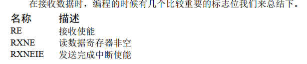

(2)接收器:
如果将 USART_CR1 寄存器的 RE 位置 1,使能 USART 接收,使得接收器在 RX 线开始搜索起始位。在确定到起始位后就根据 RX 线电平状态把数据存放在接收移位寄存器内,接收完成后就把接收移位寄存器数据移到 RDR 内,并把 USART_SR 寄存器的 RXNE 位置1,同时如果 USART_CR2 寄存器的 RXNEIE 置 1 的话可以产生中断。
4、波特率发生器
5、中断控制:USART中的中断请求
[tr]中断事件中断标志使能控制位[/tr]
发送数据寄存器为空TXETXEIE
CTS 标志CTSCTSIE
发送完成TCTCIE
准备好读取接收到的数据RXNERXNEIE
检测到上溢错误ORERXNEIE
检测到空闲线路IDLEIDLEIE
奇偶校验错误PEPEIE
断路标志LBDLBDIE
多缓冲通信中的噪声标志NF/ORE/FEEIE
上溢错误和帧错误

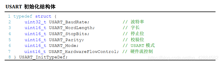

   //第二步:初始化Usart,
         USART_InitTypeDef USART_InitStructure;
         /* 使能 USART 时钟 */
   RCC_APB2PeriphClockCmd(DEBUG_USART_CLK, ENABLE);
        /* 配置串DEBUG_USART 模式 */
  /* 波特率设置:DEBUG_USART_BAUDRATE */
  USART_InitStructure.USART_BaudRate = DEBUG_USART_BAUDRATE;
  /* 字长(数据位+校验位):8 */
  USART_InitStructure.USART_WordLength = USART_WordLength_8b;
  /* 停止位:1个停止位 */
  USART_InitStructure.USART_StopBits = USART_StopBits_1;
  /* 校验位选择:不使用校验 */
  USART_InitStructure.USART_Parity = USART_Parity_No;
  /* 硬件流控制:不使用硬件流 */
  USART_InitStructure.USART_HardwareFlowControl = USART_HardwareFlowControl_None;
  /* USART模式控制:同时使能接收和发送 */
  USART_InitStructure.USART_Mode = USART_Mode_Rx | USART_Mode_Tx;
  /* 完成USART初始化配置 */
  USART_Init(DEBUG_USART, &USART_InitStructure);
