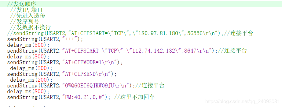

1.连接上路由器后紧接着是连接云服务器TLINK
连接TLINK顺序如下:注意顺序不可调换
顺序:
先发云服务器TCP,IP,PORT连接上TLINK
sendString(USART2,"AT+CIPSTART="TCP","112.74.142.132",8647rn");//连接平台
1
发进入透传模式指令
sendString(USART2,"AT+CIPMODE=1rn");
delay_ms(200);
sendString(USART2,"AT+CIPSENDrn");
delay_ms(200);
发TLINK服务器序号
sendString(USART2,"0WQ60ET6QJKW09JUrn");//连接平台
delay_ms(800);
发数据:注意这里没有换行没有换行
sendString(USART2,"FM:40,21,0,#"); //这里不加回车
delay_ms(800);
至此便可连接上TLINK
