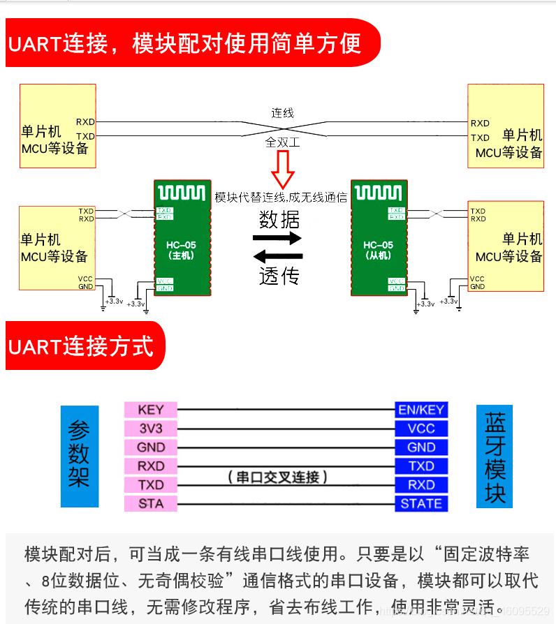

在配置蓝牙模块前,需要了解蓝牙模块的调试。
HC-05蓝牙串口通讯模块具有两种工作模式:命令响应工作模式和自动连接工作模式。在自动连接工作模式下模块又可分为
主(Master)、从(Slave)和回环(Loopback)三种工作角色。
当模块处于自动连接工作模式时,将自动根据事先设定的方式连接的数据传输;
当模块处于命令响应工作模式时能执行AT命令,用户可向模块发送各种AT 指令,为模块设定控制参数或发布控制命令.
模块默认为从机,需要通过AT指令切换成主机,在模块中有一个小按键,通过长按按键的放松上电,观察蓝牙上的灯,当灯快闪时,就是自动连接工作模式,当灯慢闪的时候,就进入命令响应工作模式了。
进入命令响应工作模式,通过AT命令进行配置

两个蓝牙上电,观察闪灯情况,两个都进入自动连接工作模式,在电脑端可以看到stm32通过串口传回的数据给电脑端的蓝牙。并且测试了串口中断,也是没有问题的。
