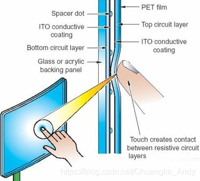

  电阻式的触摸屏结构如下图示,它主要由表面硬涂层、两个ITO层、间隔点以及玻璃底层构成,这些结构层都是透明的,整个触摸屏覆盖在液晶面板上,透过触摸屏可看到液晶面板。表面涂层起到保护作用,玻璃底层起承载的作用,而两个ITO层是触摸屏的关键结构,它们是涂有铟锡金属氧化物的导电层。两个ITO层之间使用间隔点使两层分开,当触摸屏表面受到压力时,表面弯曲使得上层ITO与下层ITO接触,在触点处连通电路。
两个ITO涂层的两端分别引出X-、X+、Y-、Y+四个电极,这是电阻屏最常见的四线结构,通过这些电极,外部电路向这两个涂层可以施加匀强电场或检测电压。

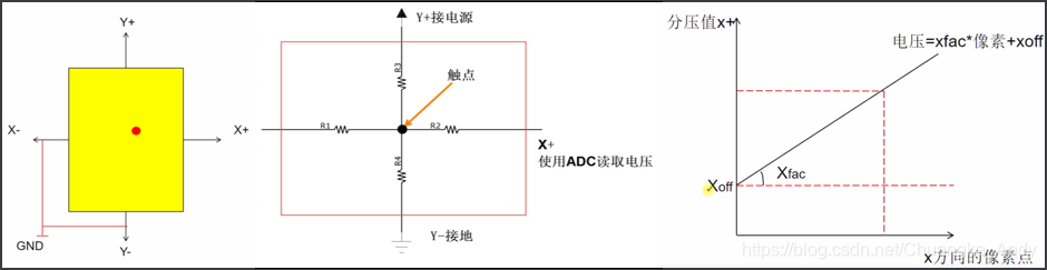

电阻触摸屏的校准:确定位置和对应的电压值之间的比例关系
   X0 = Xfac * ADC_X + Xoff
Y0 = Yfac * ADC_Y + Yoff

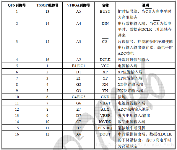

  触摸屏都需要一个AD转换器来将电压变化读取出来,供主机算出触摸的位置。本例程中的TFTLCD模块使用的是四线电阻式触摸屏,触摸屏控制芯片为XPT2046,XPT2046是一款4导线制触摸屏控制器,采用SPI模式进行通讯,内含12位分辨率125KHz转换速率逐步逼近型A/D转换器。XPT2046引脚图(SOP-16封装)及引脚说明如下图示

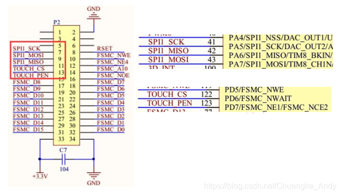

  2. 硬件设计
  D1指示灯用来提示系统运行状态,K_UP按键用来强制校准电阻触摸屏(电容屏无需校准),AT24C02用来存储电阻触摸屏校准数据,TFTLCD模块用来显示触摸

  • PD6设置为GPIO输出模式(TOUCH_CS);PD7设置为GPIO输入模式(TOUCH_PEN)

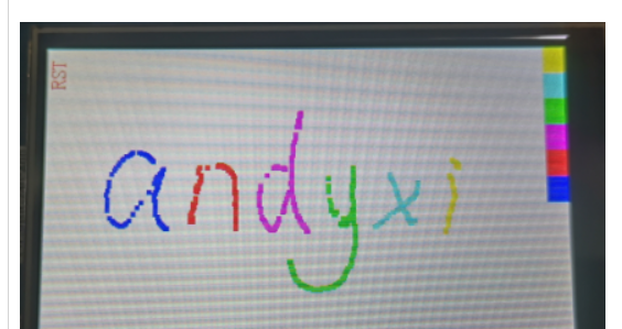

4. 下载验证
  编译无误下载到开发板后,可以看到D1指示灯不断闪烁,触摸屏显示界面如下图示
