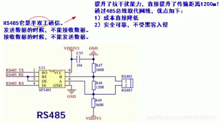

与CAN类似,RS-485是一种工业控制环境中常用的通讯块议,它具有抗干扰能力强、传输距离远的特点。RS-485通讯协议由RS-232协议改进而来,协议层不变,只是改进了物理层,因而保留了串口通讯协议应用简单的特点。

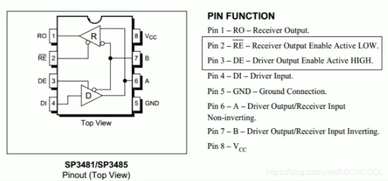

用的是SP3485芯片:
通信的时候,A端口连接另一个设备的A端口,B端口连接B端口,不是交叉相连。
最多能够连接128个设备,所以在某种情况下可以取代网络,RE引脚用来控制通讯数据的方向,要么进行接收,要么进行发送。
本质还是串口通信
RS485_RE为高电平的时候,DE为高电平有效,允许发送数据
RS485_RE为低电平的时候,RE为低电平有效,允许接收数据
所以当你要发送数据的时候 ,需要将与RE连接的引脚置为高电平、
