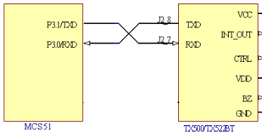

  TX522一般以UART的方式与MCU进行数据传输,若是要与电脑相连接,则需要带RS232电平转换模块。连接的方式如下

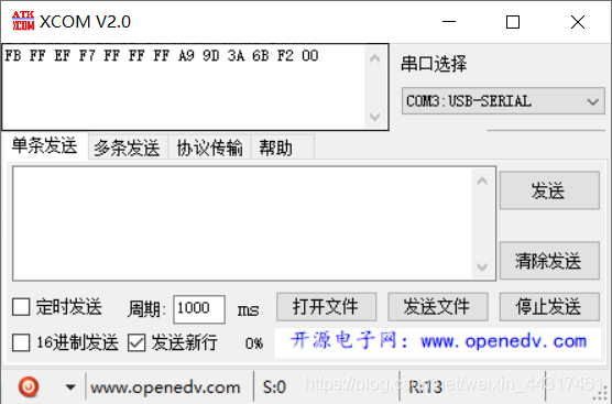

上图是TX522(带RS232)与电脑连接,通过PC串口调试助手可以对模块进行具体的读写操作。而当我们将M1卡靠近模块的时候,在串口调试助手可以看到M1卡的序列号。
