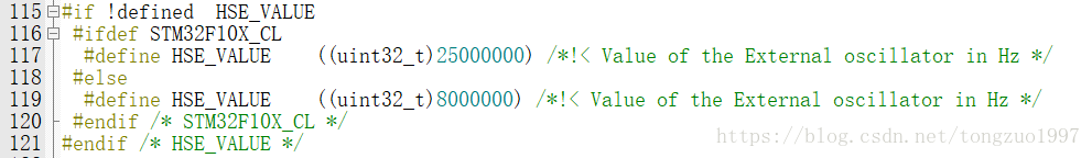

这种情况,排除硬件的问题的话,一般是时钟配置问题。我们从串口的时钟源入手。
最后定位到 stm32f10x.h 头文件中,其中HSE(外部高速晶振)的值需要根据外部实际晶振的标称值进行更改。
图1 stm32f10x.h中HSE值
由于之前的开发板上,使用的为12M晶振,而本次使用的为8M晶振,所以出现这种问题。将HSE_VALUE更改为8000000后,解决问题。
