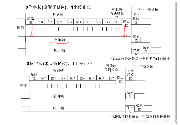

首先明确一个概念,什么是STM32的后续中断,下面是stm32数据手册1对中断的定义:
  '1'符号被完全由'1'组成的一个完整的数据帧,伴随着包含了下一个帧的开始位('1'的数据也包括了停止位的隐私)。
一串数据全部由1组构成,包括我们发送帧停止位都是1。发送完这一串的数据的最后一个字节后,紧跟着一个空闲中断图1是手册里面的解释。
问题解决思路:用DMA1的通道5接收串口数据,当一帧数据发送完,进入32的串口中断,在串口中断里面计算本次DMA传输接收了多少字符,同时置位标志位,在main()函数中查询标志位来处理数据,别忘了处理完之后将标志位清零。

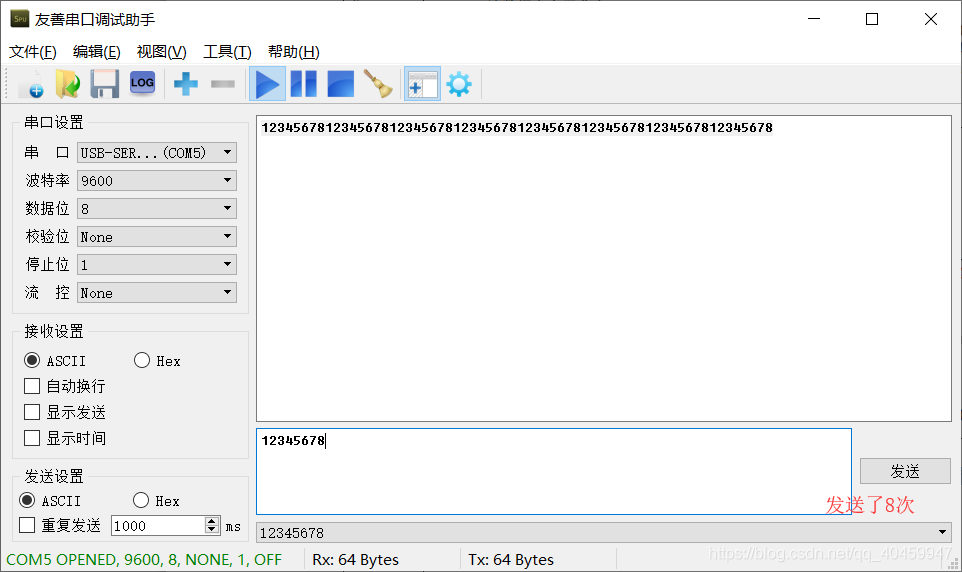

以上代码别写结束,下面是测试:
下面是测试图
如上图,发送了8次“12345678”,进入中断8次,一共接收到64个字符。测试完毕。第一次发帖,不足
